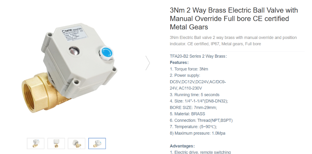

Arne2 Startet 23.Desember Link til dette innlegget Startet 23.Desember I en annen tråd på dette forumet så kom det opp et forslag om å bruke elektriske ventiler for åpning og lukking av båtens ventiler. Dette er noe jeg kunne tenke meg å prøve ut. Forslag i fra @bellen Har vi noen komponenter som er egnet i en slik sammenheng? Ser at Aliexpress kommer opp med en del forslag, hvorav alle kanskje ikke er like godt egnet. Mulig kandidat? https://www.aliexpress.com/item/1005001968710413.html Sitér dette innlegget Link to post

Gullfisk Svart Onsdag 10:35 Link til dette innlegget Svart Onsdag 10:35 https://tf-electricvalves.com/ Har flere av disse ombord. Bruker de for diesel vannvarmer med/uten motorvarming, mellom vanntanker, og på septik tømming. Har ejektortømming, så kjekt for å slippe å stenge/åpne bunnventil. Bruker de som har polvending for åpne/stenge, potfri endebrytere og manuell override. Har hatt de et par år nå, og funker greit foreløpig. På septik kjøpte jeg bare aktuator, og satte på en syrefast kuleventil. Fant bare rustfri og messing komplett. Sitér dette innlegget Link to post

Komodo Svart Onsdag 10:43 Link til dette innlegget Svart Onsdag 10:43 Gullfisk skrev 7 minutter siden: https://tf-electricvalves.com/ Har flere av disse ombord. Se der ja, der fant jeg jaggu akkurat den samme som jeg har som er kjøpt på Ebay. Handler du disse direkte fra den siden i linken? Sitér dette innlegget Draco 20 blir jolle Skroggjennomføringer og materialkvalitet DIY Badeplattform DIY Anker i syrefast Link to post
Gullfisk Svart Onsdag 10:46 Link til dette innlegget Svart Onsdag 10:46 Mener jeg gjorde det. Var litt enklere å finne det jeg skulle ha der enn på Ali Sitér dette innlegget Link to post
