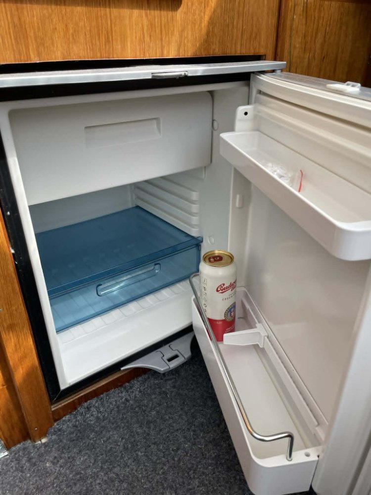

PaulS Startet 27.Desember.2025 Link til dette innlegget Startet 27.Desember.2025 Hei, har ikke fått testet dette kjøleskapet noe særlig i praksis ennå, men lurer på om det er nok lufting ettersom det produserer en del varme, og bruker mer strøm hvis denne varmen ikke slipper bort. Det er en smal spalte over kjøleskapet som dere ser, og mye åpning på baksiden. Men ikke noe spalte/kanal som leder fra baksiden ved kompressoren og andre til andre steder enn til spalten på bildet? Er dette tilstrekkelig eller bør jeg prøve å lage bedre lufting i bakkant? Sitér dette innlegget Link to post
Fantino Svart 27.Desember.2025 Link til dette innlegget Svart 27.Desember.2025 Det er mye å hente på skikkelig utlufting så jeg ville sett om det var mulig å få foret inn kaldluft i rommet bak kjøleskapet, gjerne med en PC-vifte som koples sammen med termostat på kjøleskapet (evt med en egen termostat). Sitér dette innlegget Link to post

Hakkannen Svart 28.Desember.2025 Link til dette innlegget Svart 28.Desember.2025 Får du borret hull inn til bunnen av kjøleskapet, enten direkte fra utsiden eller indirekte via et annet skap, er mye gjort. Da får du en form for sirkulasjon baki der, da varm luft stiger og med det trekker inn og erstattes av kjøligere luft i bunn. Selv har jeg borret 15mm hull, i rekke, under kjøleskapet mitt og montert et ventilgitter (hos meg en firkantet variant) på siden i overkant av kjøleskapet. Nå har jeg riktig nok kjøleskapet litt høyere over dørken enn deg, men likevel, får du til å føre inn kjøligere luft i bunn og også har åpning i toppen blir det sirkulasjon. Merker det kommer lunken luft ut ventilgitteret hos meg når kjøleskapet sviver, så er ikke i tvil om at det har noe for seg😊 Sitér dette innlegget Link to post
Dreamer Svart 30.Desember.2025 Link til dette innlegget Svart 30.Desember.2025 Det er viktig at kjøleskapet har god lufting på baksiden. Det enkleste er ofte å lage ventilasjonsåpninger i rommet bak kjøleskapet, både oppe og nede. Da vil du få en selv-ventileringende virkning. Sitér dette innlegget Link to post
