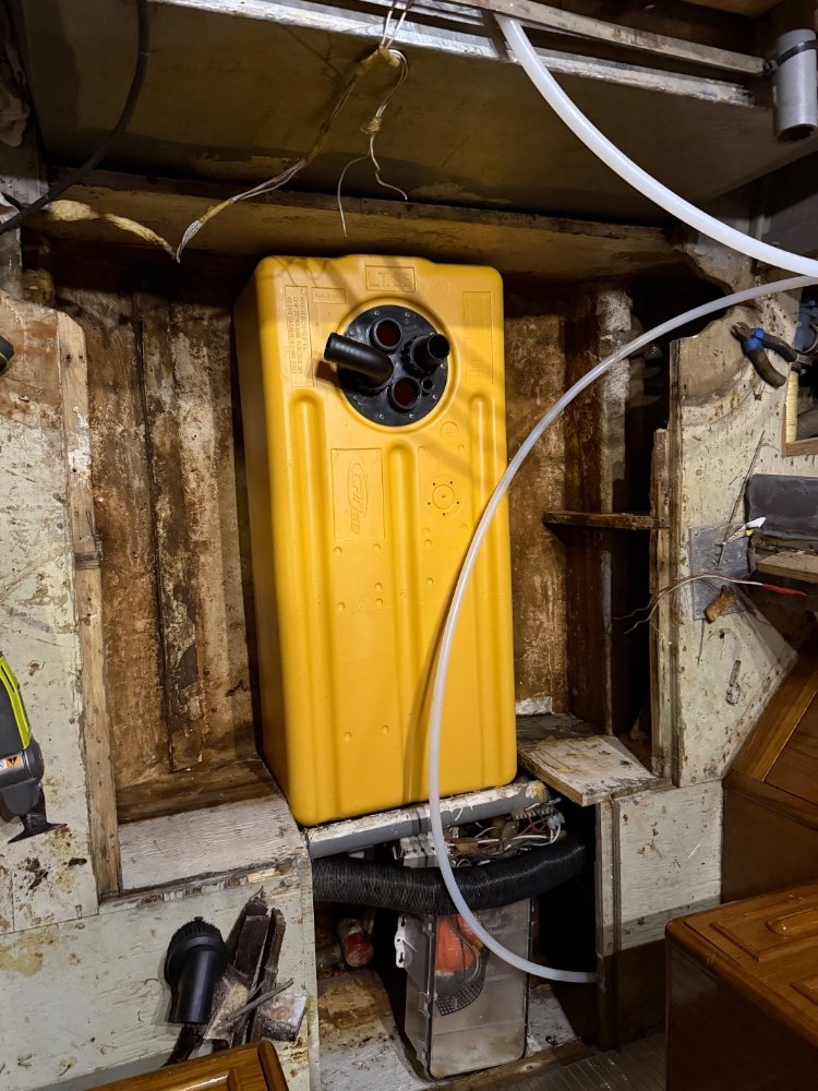

Jeg installerte nettopp ny tank hos meg. Jeg brukte den siste du linket til der (den gule) samt en kvernpumpe.
Tanken var av god kvalitet. Fulgte med fittings sånn at du kan koble til inn og ut av tank samt lufting. To lokk til de som ikke er i bruk. Jeg har og tømming fra utsiden så måtte få tak i en fitting til. Maritim Stavanger hadde flere slike liggende så fikk enkelt tak i. Denne tanken har 2 stk utløp (som da har rør som går ned til bunn av tanken) samt 2 stk påfylling. Samt en lufting. Det er og laget mulighet for å enkelt skjære ut hull til septik måler, men jeg bruker en Gobius C som bare limes på toppen.
Jeg har da en slange som går rett til pumpen og videre til ventil og gjennomføring. Pumpen er en Seaflo pumpe. 38mm innløp og 25mm utløp.
Når det kommer til lufting så er det ikke feil å bruke så stor som mulig. Jeg bruker den ene 38mm porten til lufting.

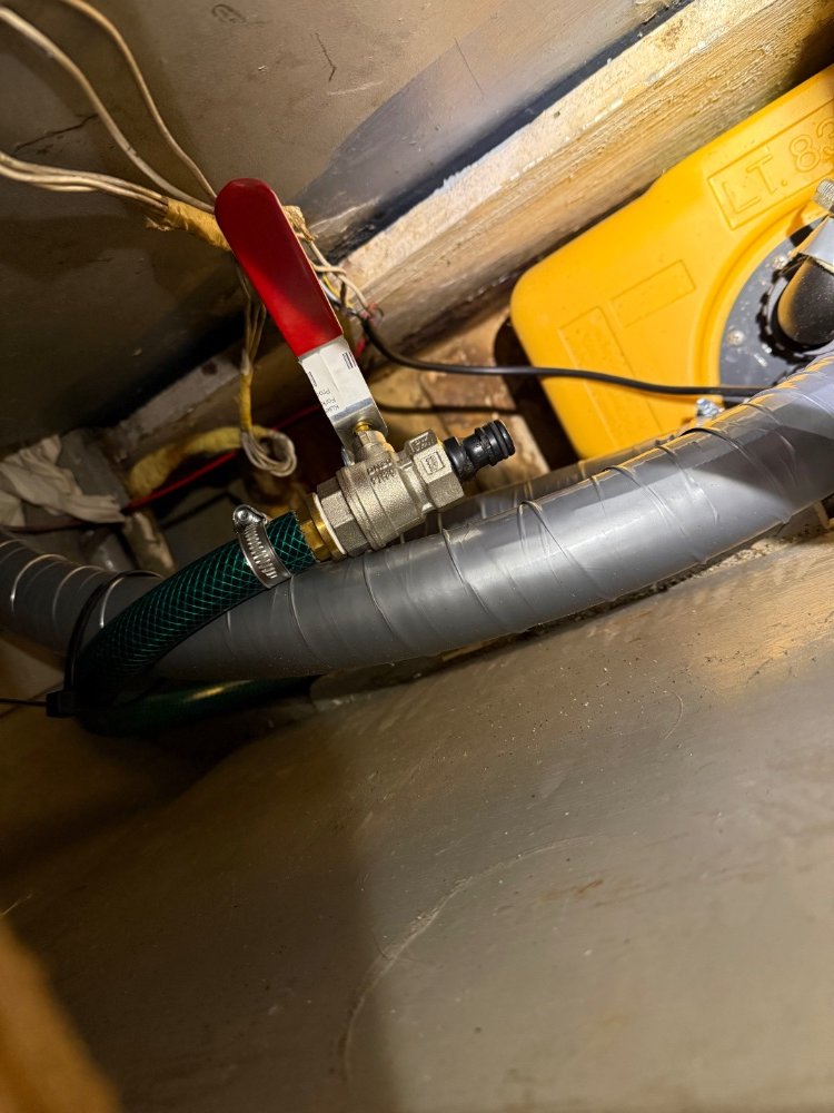

Jeg har og montert en slange som har ventil og gardena kobling sånn at jeg kan enkelt fylle tanken med rent vann for å rense den. Funker veldig enkelt :)
Glemte så klart og ta bilde etter jeg var ferdig, men her er tanken på plass i skottet.

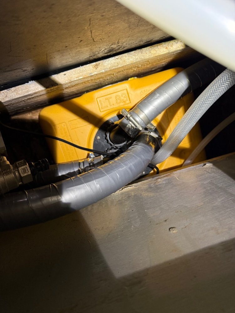

Heisann. Tanken er nokså innebygd men legger ved ett par bilder her. Helst kunna koblingene da det er kun de jeg kommer til nå uten å demontere seng og gulv.
ser at luftingen hos meg faktisk går via den lille liftestussen, men går over til ett 40mm rør som var lagt opp på den gamle tanken. Ellers er alt av septikslanger byttet til nye fra maritim.
Bilde også av vannpåfyllingen.
