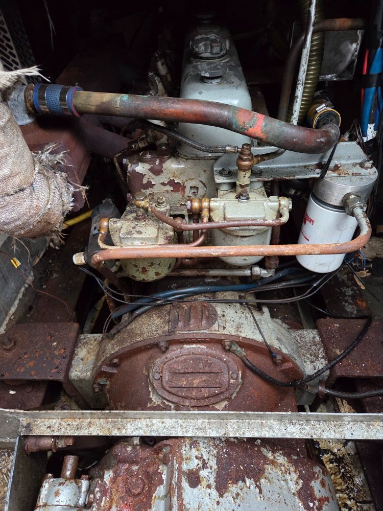

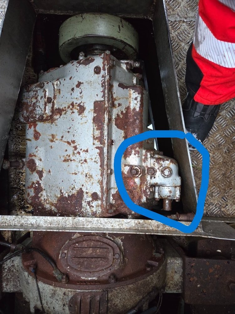

CBJ Startet 3.Januar Link til dette innlegget Startet 3.Januar Kjøpte i fjor en eldre sjark til hobbybruk og fritidsfiske. I sjarken står det en eldre Volvo Penta TD67c. Jeg er ganske ny innen båtmotor etc. så tar gjerne imot tips. Pr idag. er "giret" styrt ved å svinge høyre eller venstre på et ratt som er hydraulisk styrt og nøytral er å finne ca. midtpunkt på denne. Opplever at det er vanskelig å få båten i nøytral og det enten går forover eller bakover uansett. Har derfor et ønske om montere spakekontroll for å få gir i nøytral fra styrhus. Noen som vet om dette er mulig eller er det et dødfødt prosjekt? Har googlet meg ihjel for å finne noe info men ikke lyktes. Legger med noen bilder fra gir og motor. Sitér dette innlegget Link to post

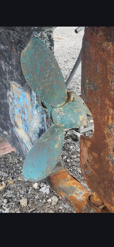

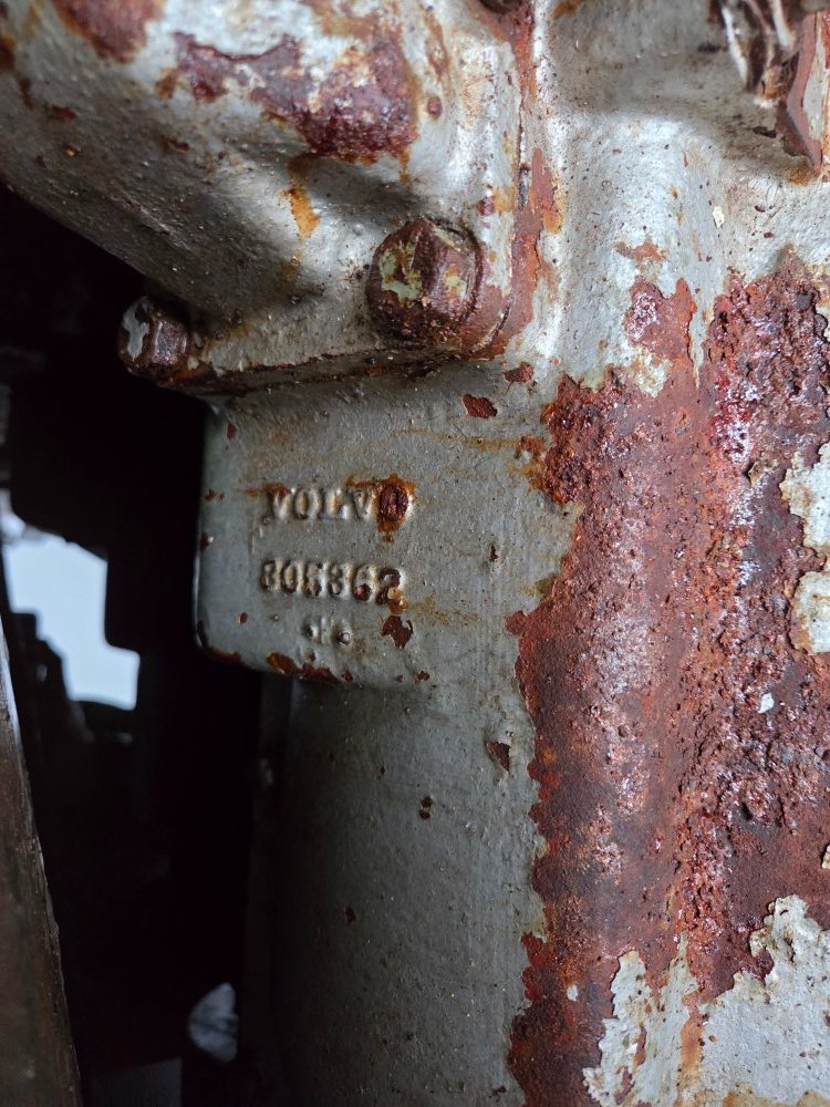

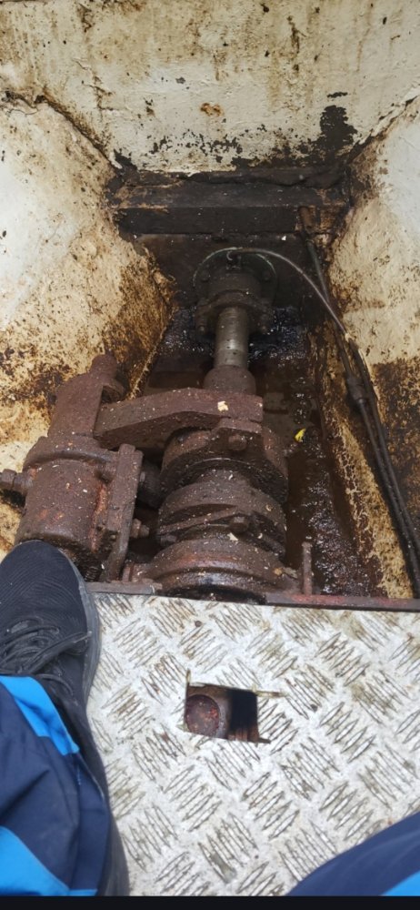

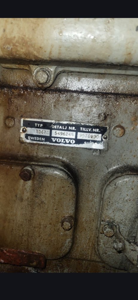

CBJ Svart 4.Januar Emnestarter Link til dette innlegget Svart 4.Januar Finner ingen merkeplate desverre. Kun et nummer. Men på googlesøk kommer det ikke opp noe fornuftig av dette. Er vel trolig vribar propell, men ser ut for at det aldri har eksistert noen spak eller hendel for frikobling Jeg ser det kommer ut en "tapp" på girkassen, men usikker på hva denne er. Er ganske fersk innen området her så har ikke så mye peiling selv... Legger med noen bilder av propell og aksling Sitér dette innlegget Link to post
Cheyenne Svart 4.Januar Link til dette innlegget Svart 4.Januar Det ser ut til å være vribar propell ja. Da tenker jeg at det rattet du refererer til aktiverer det som ser ut til å være en sylinder rett foran venstre fot på bildet som igjen skyver/trekker på en hylse utenpå selve propellakslingen. Denne hylsa styrer vridning på propellbladene. Da kan det nok være litt vanskelig å finne "fri" tenker jeg. Rart at det ikke er en eller annen form for inn/ utkobling av gir. Det finnes nok, kanskje bare ikke tilkoblet. Sitér dette innlegget Link to post
bellen Svart 4.Januar Link til dette innlegget Svart 4.Januar Ja, du har vridbar propell og det er den brune rustklumpen (omstyring) på siste bildet ditt som styrer vridningen og rattpumpen er tilkoblet denne. Du har også ei girkasse rett bak motoren. Det skal være en hendel ved styreposisjonen(e) hvor du kan koble inn og ut giret. Å starte motoren med innkoblet gir er aldri en god ide. Propellen din ser også ut til å være i svært dårlig forfatning. Få noen med mekanisk kjennskap til båt og se over drivlinjen din før du bruker båten noe særlig mer. Sitér dette innlegget Link to post

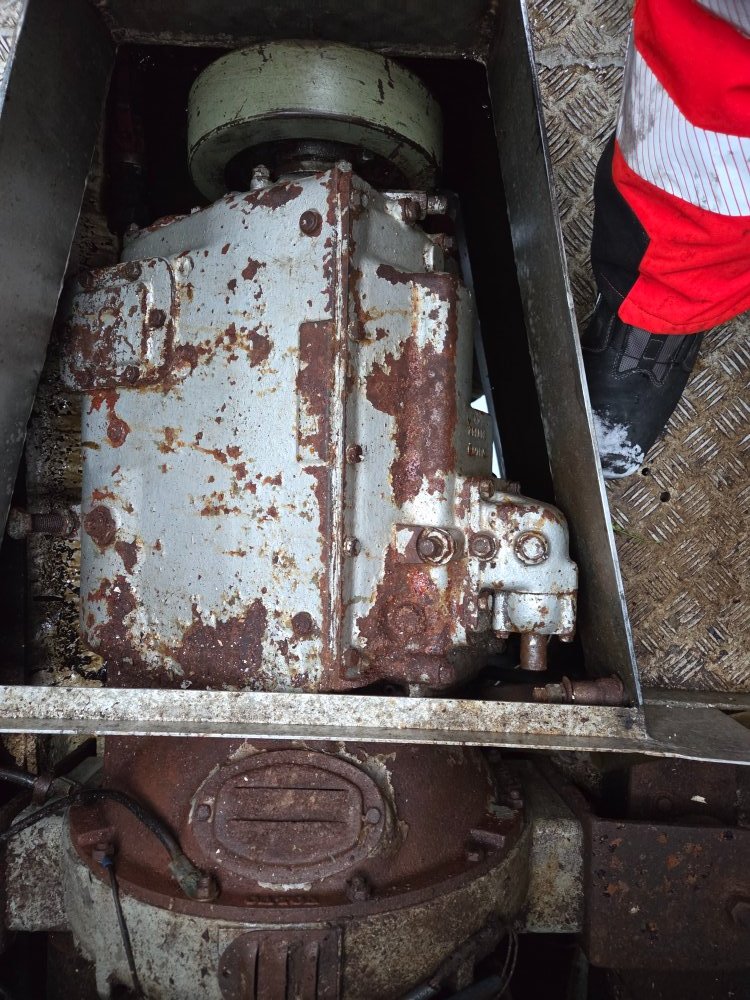

CBJ Svart 4.Januar Emnestarter Link til dette innlegget Svart 4.Januar Ja det stemmer nok. Propellen ser litt sliten ut her ja. Bildene her var fra båten ble kjøpt, og da var det meste ganske slitent. Har pusset med propell og gått over drivlinje med vask og smurning så det ser en del bedre ut nå enn på bildene Båten har aldri hatt hendel for gir, kun dette hjulet for å vri propellen. Ser det stikker ut en slags tapp fra girkassen, men usikker på hva denne er til. Mulig den er for tilkobling av hendel. Svært vanskelig å finne noe som ligner på nettet og har søkt på det aller meste, men finner ingen lik girkasse. Finnes heller ingen annen merking utover det nummeret vist på bilde lengre opp her. Sitér dette innlegget Link to post
lnjk Svart 4.Januar Link til dette innlegget Svart 4.Januar Kan du ta flere bilder av girkassen med denne tappen? Vil også tro det er en frikobling i giret. Men er det en mekanisk kobling er det ikke sikkert den er ført over dekk. En slik krever trolig mye kraft til inn/utkobling. -Motoren i en båt jeg kjøpte hadde gått med innkoblet propell de siste 25år. Koblingshendelen (direkte på giret) var knekkt og reparasjon aldri utført. Vribart anlegg tilsvarende det du har. Så det fungerte med den motoren, men ikke noe jeg ville ha. Så det gikk i land. Sitér dette innlegget Link to post
Okkaby Svart 4.Januar Link til dette innlegget Svart 4.Januar Er vel kanskje her i blå ring inn/utkobling skule være montert tenker jeg. En hendel som monteres på den korte akslingen. Sitér dette innlegget Link to post
J-Å Svart 6.Januar Link til dette innlegget Svart 6.Januar Girkassen virker veldig stor for kun reduksjonsgir, kanskje det er en lastebilgirkasse? Den tappen kan være del av en hydraulisk ventil, siden det sitter en lufteskrue der. Kanskje det er kontroll for en sylinder som løser ut en vanlig bilclutch? Er det et svinghjul bak girkassen? Kan det være en clutchmekanisme der? Sitér dette innlegget Link to post
index Svart 7.Januar Link til dette innlegget Svart 7.Januar For meg så ser dette ut som en hjemmemarinisert lastebilmotor. Jeg ville ha skrudd av det ovale dekselet på svinghjulshuset og sett om det finnes en clutch bak der. Om det gjør det har neppe giret noen form for frikopling. Sitér dette innlegget "First they ignore you, then they ridicule you, then they fight you, then you win." - Mahatma Gandhi Link to post
