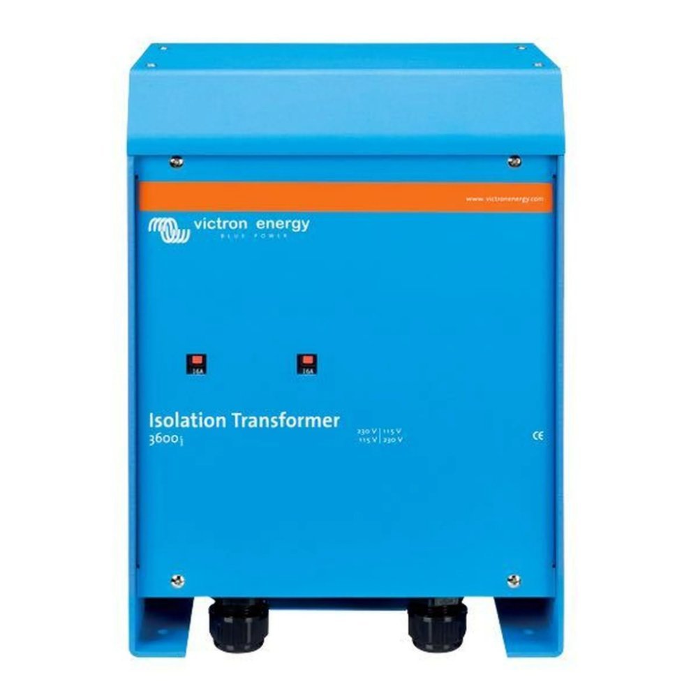

Hjelp med Kjøp av victron Isolasjonstransformator.
Viknes 1080
Den som du skal ha heter ITR040362041, og er fast 1:1.05 viklingsforhold. Den kan ta både 115/230 inn, og 115/230 ut. De fleste setter denne opp til 230/230, men merk at denne øker spenningen om bord med 5%. Denne kan i utgangspunktet kun kobles opp for TN-S jordingssystem. (Trenger du øvrig materiell så kan jeg bistå med dette også.)

4 minutes ago, Viksund310 said:
Hei takker for svar, ser sparelys.no har en rimelig til 7 600.-
art.nr.: ITR050362040
Dette er versjonen med "auto" som switcher mellom 115/230 automagisk på primærsiden. Jeg skal ikke være dårligere; og tilbyr naturligvis samme pris: Send meg gjerne en PM / ta en kikk på nettsidene. :)
