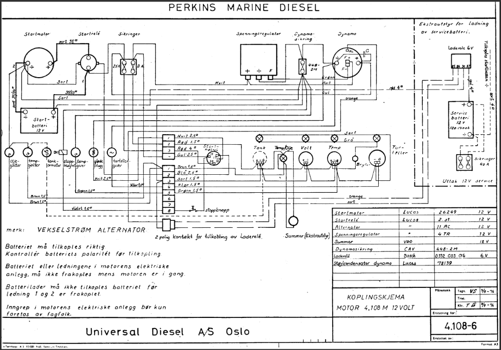

Husky Svart Torsdag 08:42 Link til dette innlegget Svart Torsdag 08:42 Hei, hadde en slik motor for en tid tilbake og fant igjen koblingsskjemaet i et gammelt arkiv. Kanskje det kan være til hjelp? Sitér dette innlegget mvh Espen Link to post
