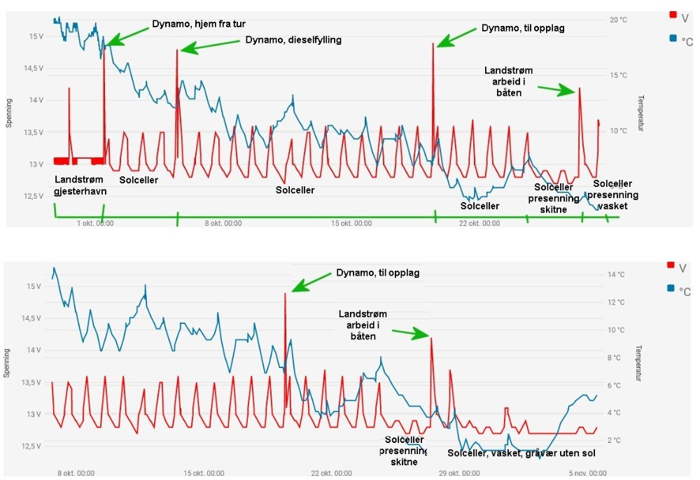

Nå har jeg i mange år hatt en liten duppeditt koblet til forbruksbatteriet i båten. Den har hver 4. time målt spenning på batteriet og temperaturen ved batteriet, og sendt dette til en database som jeg når som helst har kunnet gå inn på. Men nå er det slutt. Enheten er for 2G, og selv om Telenor fremdeles fortsetter  med 2G, terminerer de tjenesten. Synd.
Her et eksempel på målinger med egne pålagte kommentarer.

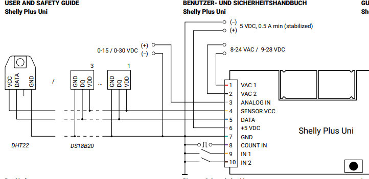

Hvis en har internet ombord, så er det mange muligheter. Det kan være så enkelt som en Shelly Plus Uni med en Shelly temperatursensor.
Måler disse spenning også? Det finnes mange løsninger for temperatur når en har wifi, men på spenning (og dermed en bekreftelse på at landstrøm er på) er det mindre av. Jeg har en modifisert sensor som bruker Telldus for å monitorere spenning

Ja det er en Analog In, som kan settes til 0-15V eller 0-30V.  Den kan f.eks. strappes til forsyningsspenningen. Jeg har en litt annen Shelly variant, som jeg har koblet til ved lensepumpen. Pga litt spenningsfall i kabelen kan jeg da se om lensepumpen går. Jeg kan faktisk se om den opererer normalt også, og jeg kan se i historikken når den har startet automatisk. Jeg har DHT22, men jeg anbefaler DS18B20. Det fordi fuktighetssensor ikke kan gjøres vanntett.
For å overvåke 230V kan f.eks bruke en Shelly Plug S eller en Shelly 1 PM. En fordel med disse Shelly enhetene er at de har en egen innbygd prosessor, så de kan f.eks overvåke router og evt slå den av og på. En smart setting er en timer som slår de på etter noen sekunder av, selv om en med det slår av routeren de er koblet til.

Den Shelly-saken må være det absolutt beste alternativet til å erstatte Safecurrent skulle en tro. Lav pris og ingen abo avgift. Og kan slå av og på router for å spare strøm.
I teorien kunne den nok lest spenning også via samme 1-wire buss som temp/fuktighetsmåler, men så vidt jeg klarer å finne ut så selges ikke ADC 1-wire som moduler, kun som SOP8-chip som er slitsom å lodde selv om en ikke er litt pro. En slik ville gitt 4 kanalers ADC med 16 bit. Det spørs vel også om Tuya/Smart Life appen har et ‘voltmeter’ valg på denne inngangen. Uansett et bra alternativ!

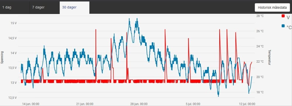

Det hjelper ikke stort når de har lagt ned tjenesten. Dette er det jeg får opp på deres egentlige standard nettadresse:   http://safecurrent.no
Men, om jeg går inn på http://safecurrent.com funker det fremdeles!!
Hvor lenge dette funker, får tiden vise.

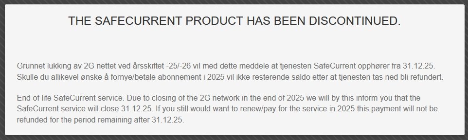

Og så kom denne meldingen også opp på safecurrent.com . Dermed var det kapitlet med billig og grei fjernovervåking av temperatur og spenning på batteriet over.

Tipper @Lars H. finner et relé med optokopler i en av kassene på roterommet og er fult kapabel til å rigge det slik at router kan slås av og på 😄 Tanken min var bare å få kun spenning og temp (evt også fuktighet) noen ganger i døgnet med så lavt strømforbruk og så lav pris som mulig. Antar denne Shelly Plus Uni kan settes til å måle, gi strøm til router som kopler seg opp, sende data og så ta strømmen til router igjen? Den kan jo evt også kople ned strømmen på 1-wire bussen mellom målingene for den del for å være så gniten som mulig på amperetimene?
Ja, hvis en går inn og lager egne scripts, så er det veldig mye en kan gjøre. Nesten utrolig mye på en sånn liten chip. Men den er litt skjør, må monteres i en eller annen boks. En kan trolig  bruke det ene solid state releet til å slå av og på strømmen til temperatursensoren ja.  Det er sikkert også mulig å slå på router og sende en melding eller en e-post utenom schedule, hvis det skjer noe uventet. Det blir enda bedre hvis den kommer i Gen4 versjon, slik som Shelly 1, da kan en også knytte til separate batteridrevne bluetooth enheter.
