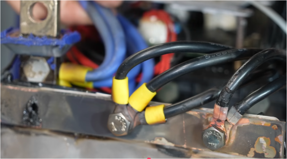

JRK Svart igår klokken 09:37 Link til dette innlegget Svart igår klokken 09:37 For å begynne med det positive Batteriet tok ikke fyr. Men slik jeg oppfatter det så er designfeilen at man har skruer for terminering mellom samleskive og batterier/bms som holdes på plass av en plastskinne, og for tynne kabelsko. Denne har tydeligvis smeltet, og det kan se ut som at man har valgt flere tynne kabler med kabelsko som ligger oppå hverandre. Jeg vil anta at nettopp dette med flere kabelsko oppå hverandre er rotårsaken. Hver av disse er nok tilpasset strømmen fra batteri/bms til samleskinne. Så har man glemt at når man legger de oppå hverandre, så må strømmen fra alle kabler gå igjennom den innerste kabelskoen mot samleskinnen. Det her blitt for mye, fordi den er for tynn og man har fått varmgang. Når det gjelder batterier i felt: Det som også er interresant er hvorfor klarer batteriet noen sykluser og så blir de bare verre og verre. Min teori er at, Jo fordi for hver gang batteriet lades eller tappes så får du mer og mer korrosjon mellom kabelsko og mellom disse og samleskinne, og dette skyldes at temineringen blir mindre og mindre gasstett, Sitér dette innlegget Link to post

Komodo Svart igår klokken 13:10 Link til dette innlegget Svart igår klokken 13:10 Det batteriet der er jo mildt sagt katastrofalt designet. Glad jeg har et DIY lithiumbatteri der jeg har full kontroll på alle termineringer og detaljer. Måten å stable kabelsko oppå hverandre, for deretter å klemme dem sammen med thermplast mellom er jo intet mindre enn amatørmessig. Og hva mener forsamlingen om de kabelskoene de har brukt? Den typen kabelsko bruker jeg ikke en gang på lett synlige steder. Her var de innkapslet i selve batteriet! Sitér dette innlegget Draco 20 blir jolle Skroggjennomføringer og materialkvalitet DIY Badeplattform DIY Anker i syrefast Link to post

SveinHa Svart igår klokken 13:40 Link til dette innlegget Svart igår klokken 13:40 Komodo skrev 27 minutter siden: Måten å stable kabelsko oppå hverandre, for deretter å klemme dem sammen med thermplast mellom er jo intet mindre enn amatørmessig. Og hva mener forsamlingen om de kabelskoene de har brukt? Den typen kabelsko bruker jeg ikke en gang på lett synlige steder. Akkurat stablingen er jeg ikke spesielt redd for men kabelskoene i seg selv og at der er plast som klemmes sammen med kabelskoene er jo oppskrift på varmgang... Korrosjon holder jeg borte med Tectyl ML eller FluidFilm, har alltid minst en av de for hånden. Sitér dette innlegget Vaksinehistorie, forelesning om propaganda fra Free University of Toronto (kortversjon 6 min). Brosjyre Barnevaksiner. Link to post
Komodo Svart igår klokken 13:50 Link til dette innlegget Svart igår klokken 13:50 SveinHa skrev 7 minutter siden: Akkurat stablingen er jeg ikke spesielt redd for men kabelskoene i seg selv og at der er plast som klemmes sammen med kabelskoene er jo oppskrift på varmgang... Det er ikke det med stablingen jeg er minst imponert over, men det føyer seg inn i rekken. I et batteri som er permanent montert sammen og ikke åpent for inspeksjon, så mener jeg de burde samlet ledningene sammen i en krymp, da hadde de fått en kabelsko. Og den burde vært av den gode typen, ikke den elendige typen de har brukt der. Men ja, at de har klemt dette sammen mot en plate av plast er intet mindre enn tragisk. SveinHa skrev 7 minutter siden: Korrosjon holder jeg borte med Tectyl ML eller FluidFilm, har alltid minst en av de for hånden. Det er jo greit ellers i båten, men ikke inne i et batteri hvor kassa er sveist sammen og ikke mulig å åpne. Sitér dette innlegget Draco 20 blir jolle Skroggjennomføringer og materialkvalitet DIY Badeplattform DIY Anker i syrefast Link to post

Komodo Svart 21 timer siden Link til dette innlegget Svart 21 timer siden Det som i alle fall er helt sikkert er at du ikke får en god forspenningskraft mellom kabelskoene så lenge de skrus mot ei plate av thermoplast. Jeg kjenner ikke til Battleborn, vet ikke om dette er et dårlig merke generelt. Men det var i alle fall lite tillitsvekkende å se hvordan de har konstruert dette batteriet. Sitér dette innlegget Draco 20 blir jolle Skroggjennomføringer og materialkvalitet DIY Badeplattform DIY Anker i syrefast Link to post
SveinHa Svart 18 timer siden Link til dette innlegget Svart 18 timer siden JRK skrev for 4 timer siden: Er ikke helt enig i det du skriver om stabling av kabelsko. I dette tilfellet er det jo 3 kabler som er stablet . Og de kabelskoene ser jo rimelig tynne ut. Strømmen fra alle kabelskoene skal jo inn i samleskinna. Tykkelsen på skoene betyr ingenting for stablingen sin del, der er det arealet på flatene som klemmes sammen som teller og det er betydelig mye større enn arealet fra kabelen til ringen... men de skoene der er jo ikke gode i det hele tatt, spesielt ikke for strømmer i nærheten av max for ledningen... Sitér dette innlegget Vaksinehistorie, forelesning om propaganda fra Free University of Toronto (kortversjon 6 min). Brosjyre Barnevaksiner. Link to post
JRK Svart 17 timer siden Link til dette innlegget Svart 17 timer siden Javel, så om du har 10 sko dimensjonert for 100A, med en strøm hver med 100A, hvor stor strøm skal inn i samleskinne. Jo 1000A. Og da mener du at arealet blir stort nok når du stabler dem? Sitér dette innlegget Link to post
