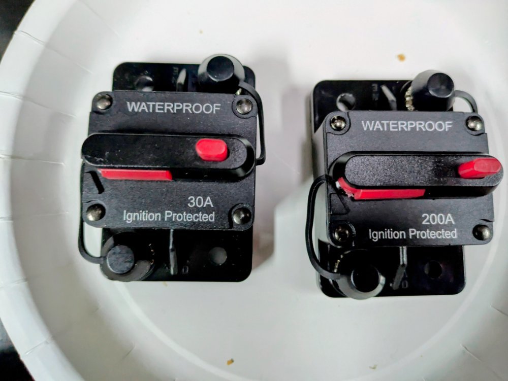

De har ligget her en stund, er faktisk ikke sikker på om det er Temu eller Aliex...
Trodde det var to like, men en er 30A og en er 200A. Som bildet viser er de like store. Vekta viser at de også er like tunge - 87 g. Er det fysisk mulig?
Kommer ikke til å bruke den store til noe som helst. Jeg vurderte å bruke den minste som en bryter mellom regulator og busbar for å koble ut reg. når jeg lader med 60A lader fra landstrøm. Sitter en 30A bladsikring der, men den er fiklete å dra ut. Tenkte å montere denne i tillegg.

De ser også veldig like på de som selges på BestMarin.
Mitt inntrykk er at det blir stadig mindre forskjell på «Kina» og det som kjøpes hos lokal båtbutikk, annet en prisen…
Greit de lokale muligens har en kvalitetskontroll på det de selger, men usikker hvor lenge de lokale kan fortsette å selge det «samme» til en pris som er 4-5 ganger hva det er når en handler direkte.
Men det virker som flere får mer tillit til et produkt hvis det er kjøpt dyrt..
Jeg fant fram pushervekta - lånt av en bekjent, selvsagt. Den fluktuerer, jeg er i båten og det blåser en del på Vestlandet. Skal teste igjen på fast grunn.
Men det ser ut til 200A veier et drøyt gram mer en 30A. Så litt forskjell i vekt. Jeg aner ikke hvordan disse funker, mulig det ikke krever så mye mer masse..?

SikkerhetOmBord skrev 1 time siden:
Ta en kikk på marinehow.com og les ---Det er rett og slett så dårlig at det er farlig å bruke...
Jeg tror du mener marinehowto.com. Jeg har ikke tenkt å bruke de, bortsett fra en som ren bryter 5-6 ganger i året, så dette er for diskusjonen.
