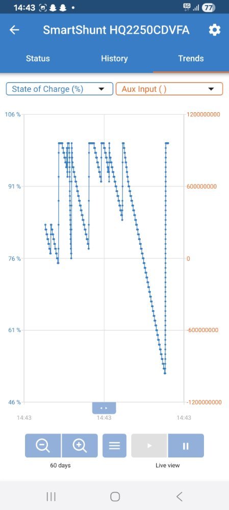

Ida Marie III Startet 12.Januar Link til dette innlegget Startet 12.Januar Kom hjem til båten fredag, etter vært vekkreist i over 2uker. Da jeg reiste var batteri kapasiteten drøyt 90 % Når jeg kommer hjem, viser den 51 %, og 13,2v spenning, slik den pleier. Jeg satt derfor ikke lading på. Dagen etter viste det 50 %, men bare 11,4 v på blåtann, det samme på voltmeter i båten. Satt selvfølgelig lading på med en gang. Batteriet ligger innkoblet, og noen dioder, samt diverse gassalarmer trekker ca 0,6 amp, så med det tidsperspektivet kan det jo stemme at det skulle være nesten tomt. 200 amp litum batteri. Hvorfor viser den feil % ?? Og må det kalibreres på nytt ? Nå er batteriet fullt etter lading, viser 100 %, og spenning ok Sitér dette innlegget Link to post

SveinHa Svart 12.Januar Link til dette innlegget Svart 12.Januar Tror nok spenningen er riktigst her. Om en smålader og utlader over lang tid vil gjerne SOC bli mer og mer feil og retter seg ikke før 100% opplading. Jeg har en SmartShunt-300 på 375Ah lithium og en SmartShunt-500 på 1070Ah lithium og ser at en "Charge effiency" på 98 virker ganske bra på begge. Standardinnstilling for lithium er 99%. Peukert spiller også inn men husker ikke hva den står på men er standardinnstilling for lithium. Sitér dette innlegget Vaksinehistorie, forelesning om propaganda fra Free University of Toronto (kortversjon 6 min). Brosjyre Barnevaksiner. Link to post

SveinHa Svart Tirsdag 10:58 Link til dette innlegget Svart Tirsdag 10:58 Ida Marie III skrev for 19 timer siden: samt diverse gassalarmer trekker ca 0,6 amp, så med det tidsperspektivet kan det jo stemme at det skulle være nesten tomt. 0.6A er ikke mye men over tid baller det på seg... Det blir 14.4Ah/døgn og over 2 uker blir det 202Ah og da er der ikke mye igjen av et 200Ah batteri... Sitér dette innlegget Vaksinehistorie, forelesning om propaganda fra Free University of Toronto (kortversjon 6 min). Brosjyre Barnevaksiner. Link to post
Ida Marie III Svart Tirsdag 11:17 Emnestarter Link til dette innlegget Svart Tirsdag 11:17 SveinHa skrev 15 minutter siden: 0.6A er ikke mye men over tid baller det på seg... Det blir 14.4Ah/døgn og over 2 uker blir det 202Ah og da er der ikke mye igjen av et 200Ah batteri... Nei, det var dlik jeg tenkte også, så sånn sett stemmer jo alt, bortsett fra det med %. Men der fikk jeg jo forklaringen av Seilars, lavt forbruk lurer systemet. Jeg skal rett ned i båten nå, tar et par screen shoot av menyene og innstillingene. Sitér dette innlegget Link to post

Fantino Svart Tirsdag 11:42 Link til dette innlegget Svart Tirsdag 11:42 Ida Marie III skrev 25 minutter siden: Nei, det var dlik jeg tenkte også, så sånn sett stemmer jo alt, bortsett fra det med %. Men der fikk jeg jo forklaringen av Seilars, lavt forbruk lurer systemet. Jeg skal rett ned i båten nå, tar et par screen shoot av menyene og innstillingene. Ta ut historikken på spenning og strøm også, så blir du antakelig litt klokere. Å gå fra 13.2 til 11.4V ila et døgn er et betydelig forbruk og det har vi så langt ingen forklaring på i denne tråden slik jeg oppfatter det? Red: Som flere er inne på kan fenomenet gjerne skyldes en celle som er på ‘tulltur’. Om jeg forstår det riktig så har ikke selve batteriet BMS der du kan lese ut cellespenninger, men dersom spenning dropper mye med et forholdsvis lavt forbruk så er det en indikasjon i alle fall. Derfor viktig å se på spenning/strømhistorikk også. (Hjertesukk: En lærer mye av å få slike historikk-kurver men jaggu skaper de mye bekymringer også 😜😀) Sitér dette innlegget Link to post
