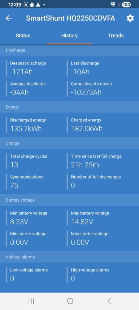

 Nei, du kan bruke ganske stor last, du må ikke. Kapasiteten er vel oppgitt ved 5 timers utladetid, men du kan bruker lenger tid også.  Lad først opp til laderen går over i float, og start deretter utlading. Har du bare 10A last, så kan du forvente ca. 20 timers utladetid. Har du 50A last, så kan du forvente ca. 4 timer.  Testen kjøres til batteriet stenger ned, og da vil du se at BMS klarer å stenge på lav spenning.  Smartshunt vil miste spenning, så greit å enten resette historikk, eller ta ett skjermbilde av den for å se at «deepest discharge» etc. blir enda dypere.  En utladetest kan fint gjøres uten å være i båten, og om du ikke får ett fullgodt resultat, så kan du regne deg frem til når man på neste test bør være tilstede i båten for å se. På blybatterier må man være tilstede for å starte lading ganske raskt ved kapasitetstest, mens man på Lithium fint kan stikke innom båten neste dag for å starte laderen og lese av smartshunt. Ett skjermbilde av smartshunt ved start av opplading igjen er kjekt. Ett bilde etter opplading kan også gi god informasjon. Du kan jo se hva slags info som er på det bildet, og regne eller nullstille.  Hensikten er ikke selve kurven med mindre man mistenker en feil, man ønsker å få bekreftet hva kapasiteten er i banken. Men vær obs. på at dersom det er kaldt i båten, så kan det være inntil 5% som du ikke får ut. Så skal du være veldig nøye, så bør slike tester utføres på sommeren. Jeg pleier å ha en årlig test i Juni.

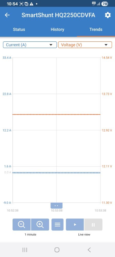

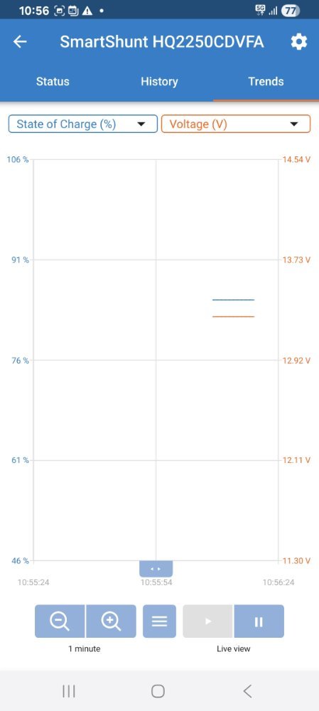

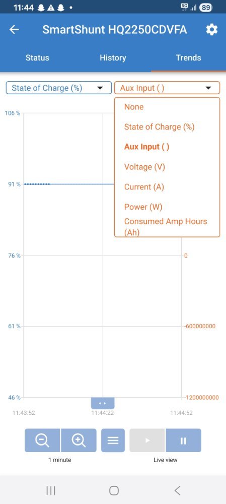

@Ida Marie III Jeg har ikke denne Victron-saken selv men er det ikke mulig å velge Spenning og eller Strøm som kurve under ‘trend’-menyen? Utladingen ser jo jevn ut fra SOC og dermed også strømmen, men en kikk på spenningskurven vil kunne avsløre om du er på bunnen av kapasiteten for en eller flere celler da den vil stupe mot slutten.
OK, jeg sjekker i morgen om der er flere meny alternativer under "trend" menyen.

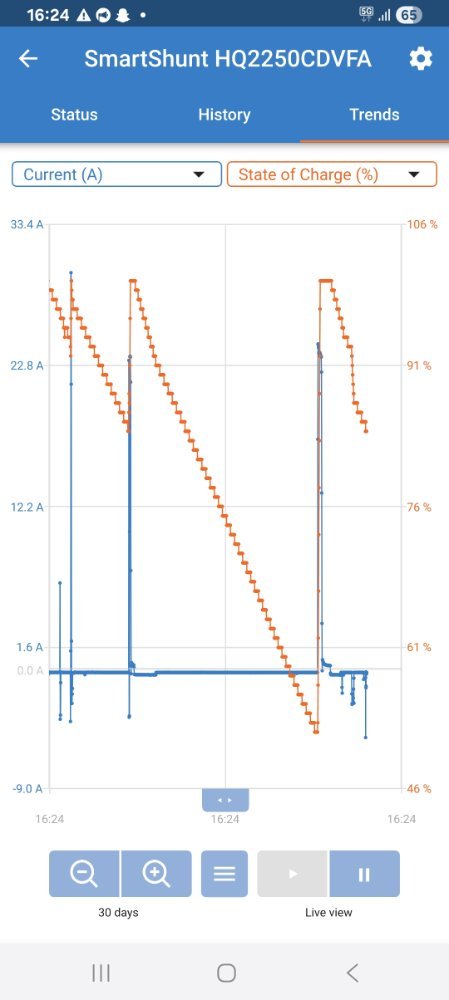

Dette var interessant. Jeg ville vel si at dette forløpet ser ganske normalt ut, men selv om noen burde hjelpe Victron med skalafunksjonen i appen så viser den vel også at spenning _ikke_ har droppet fra 13.2 til 11.4V på et døgn? Kan du ha blingset den første dagen etter at du kom hjem og at det faktisk sto 12.2V? (En blir fort vant med å lese 13 når en har Lithium..)
Fantino skrev for 2 timer siden:
Ja, det er faktisk mulig, mulig jeg ikke hadde brillene på😉 er som du sier, blir vant til å lese av 13.2. Ser det greit ut ellers ? Jeg trodde batteriet stengte ned før det stod nede på 11. ett eller annet
11.4V er temmelig lavt men ikke alldeles paddeflatt. En tabell jeg har brukt mye og som ser ut til å stemme ganske bra ut fra det jeg har erfart sier 12V = 9% og 10V = 0%. Du fikk i alle fall reddet det før BMS stengte og da ville jeg ikke bekymret meg mer for det. Ikke godt å si hva batteriets BMS stenger på, du må nok finne et spec ark for den for å blir klok på det. Normalt er nok i det området, har sett 10.8V som forslag, som tilsvarer cellespenning på 2.7V.
Dersom du har konstant 0.6A trekk vil du teoretisk tømme et 200Ah batteri på snaue 14 dager, så når du er borte så lenge burde det enten stå på float-lading eller så bør strømtrekket litt ned. SOC kurven på Victron ser jo ut til å stemme sånn noenlunde bra med dette også, men du kan jo ta en dobbeltsjekk på settingene der hvis du gidder. Vær obs på at batterimonitorer alltid er mest unøyaktige %-vis ved lavt forbruk fordi den absolutte unøyaktigheten er ca den samme enten du trekker 50A eller 0.5A. Er du da 0.2A ‘off’ så får det store utslag, 0.5 blir 0.7 eller 0.3 mens 50 blir 49.8 eller 50.2. For å forbedre dette kan du gjøre såkalt nullpunktskalibrering der du kopler alt fra/legger batteriet dødt og justerer strømtrekket til 0.0A. Dette skal du kunne gjøre via appen og uten mekking så sant både lading og forbruk går over samme hovedbryteren (som må være av).
