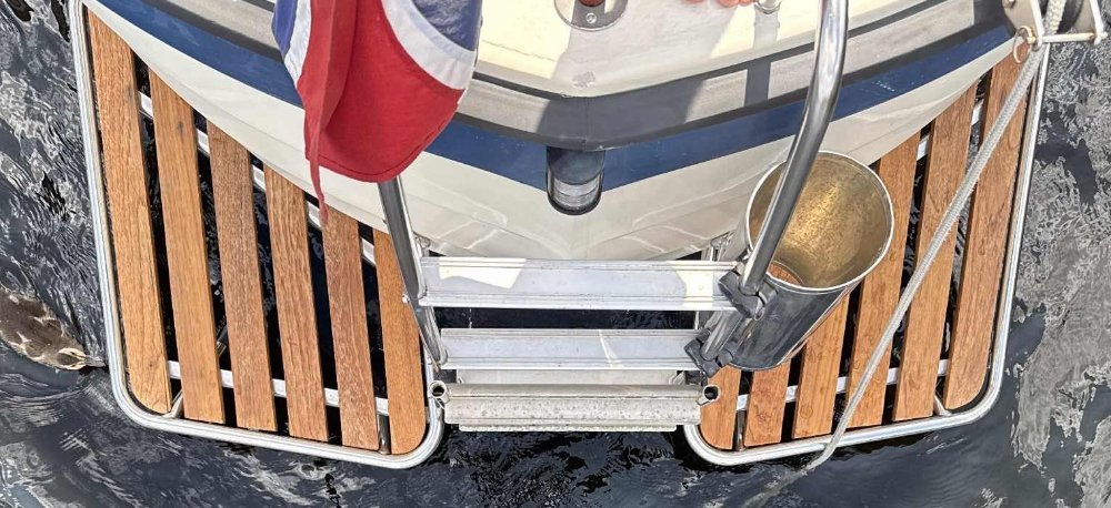

ChillOgSpinn Svart 29.Juli Link til dette innlegget Svart 29.Juli For de som er interessert, så ble badeplattformen slik, etter at jeg slipte ned treverket og oljet det opp igjen. Det ble brukt Rylard Teak sealer, intill fargen var mørk nok etter hva jeg ønsket. Så mettet jeg treverket fullt ut med Rylard Klar Sealer. For å se hvordan den var før, se innlegg litt over: Sitér dette innlegget Link to post
