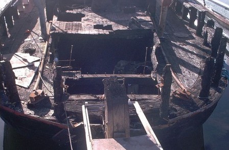

Dagen etter med stekende sol og blå himmel så var optimismen på oppadgående, bilder ble tatt (se nedenfor), en viss form for oversikt forsøkt oppnådd - deretter var det tid for en gedigen middag, noen iskalde og etterpå var det bare å gå på med krum nakke.
Posted Image
Litt arbeid er det jo..... :smash:
Posted Image
Litt huller var det jo også under der styrehuset var stått....og her er det hull over motorrom.
