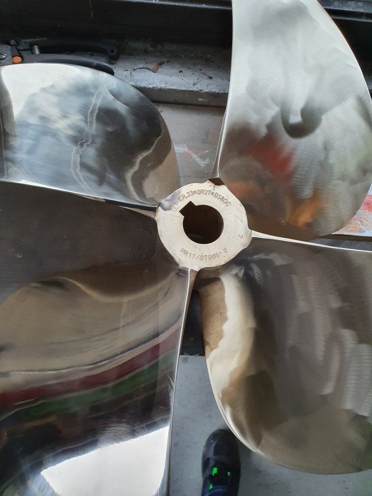

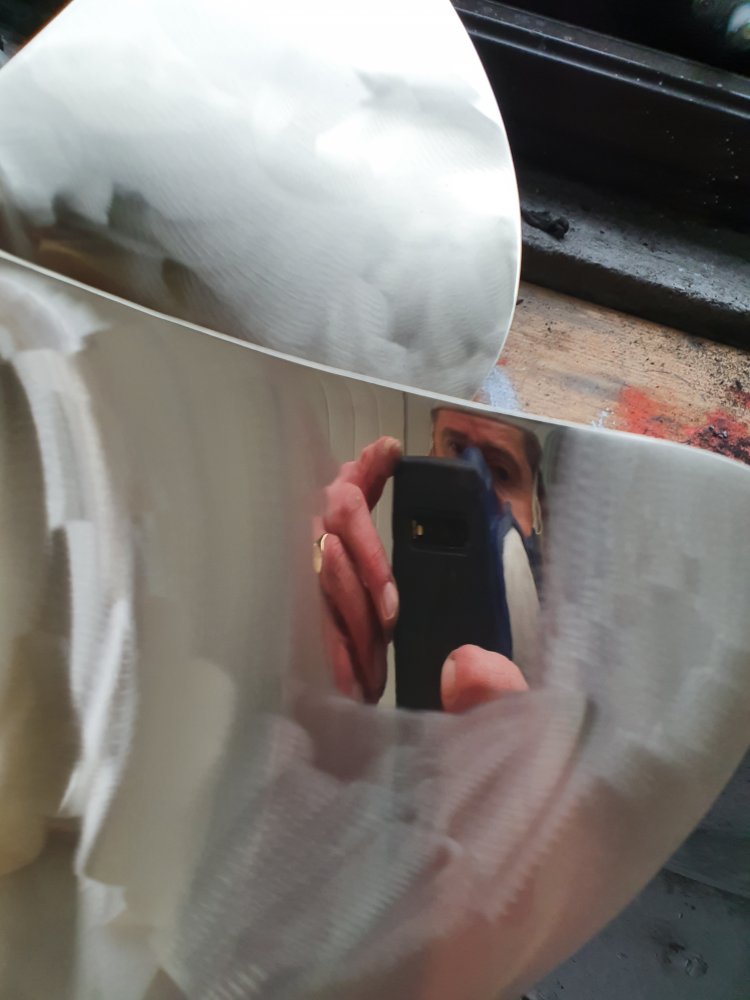

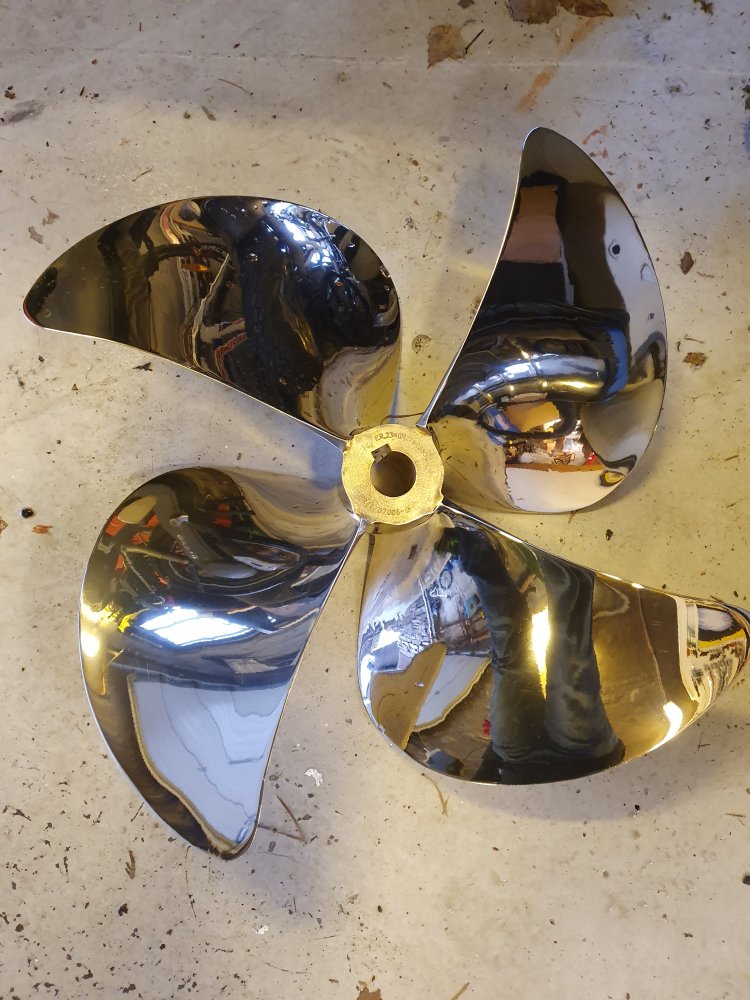

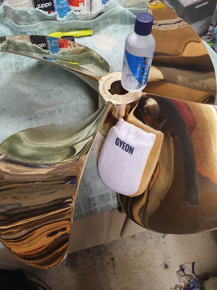

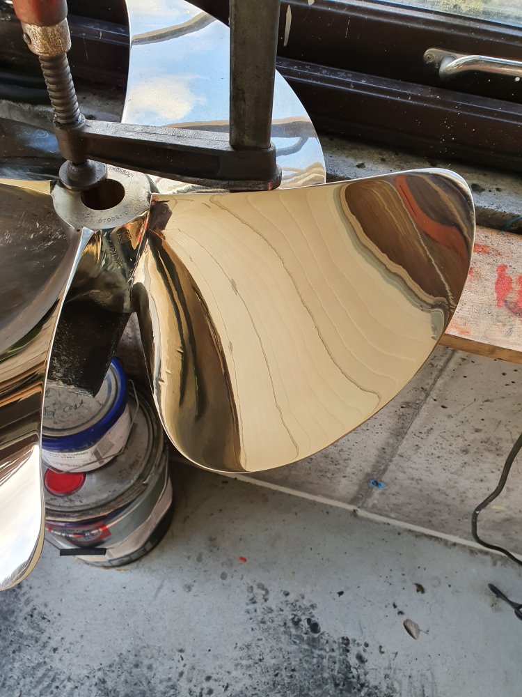

mmosberg Svart 29.Januar.2020 Link til dette innlegget Svart 29.Januar.2020 Har polert opp propellen til den nye båten. Forrige båten med drev og rustfrie VP propellere gjorde jeg det samme og hadde veldig bra resultat. Ingen groe. Kun litt slim som lett lot seg fjerne. Den nye propellen var mye lettere å jobbe med enn de rustfrie VP propellene. Nytt nå blir at jeg coater med Gyeon Q2R kjeramisk quartz coating. Blir spennende å se resultatet. Sitér dette innlegget Det glade Sørlandet! 2003 modell Windy Scirocco 32 HT “Rabagast”, Callsign: LD3800, MMSI: 257076050 Link to post
mmosberg Svart 30.Januar.2020 Link til dette innlegget Svart 30.Januar.2020 (redigert) Det beader heilt greit Redigert 30.Januar.2020 av mmosberg (see edit history) Sitér dette innlegget Det glade Sørlandet! 2003 modell Windy Scirocco 32 HT “Rabagast”, Callsign: LD3800, MMSI: 257076050 Link to post
torbi Svart 31.Januar.2020 Link til dette innlegget Svart 31.Januar.2020 Nydelig blankt som speil , var propellen matt før du begynte å polere ..? Sitér dette innlegget Folkeparken 22, Saga 27 ac, Viksund 900 Futura. Link to post
mmosberg Svart 31.Januar.2020 Link til dette innlegget Svart 31.Januar.2020 torbi skrev 46 minutter siden: Nydelig blankt som speil , var propellen matt før du begynte å polere ..? Yepp. Rett fra fabrikk med maskinering og slipemerker. Sitér dette innlegget Det glade Sørlandet! 2003 modell Windy Scirocco 32 HT “Rabagast”, Callsign: LD3800, MMSI: 257076050 Link to post

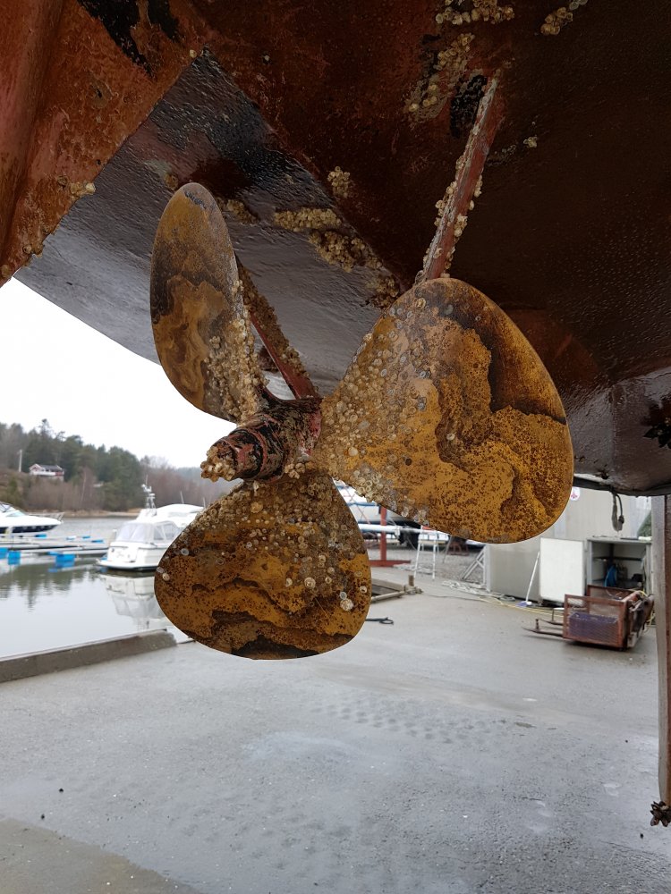

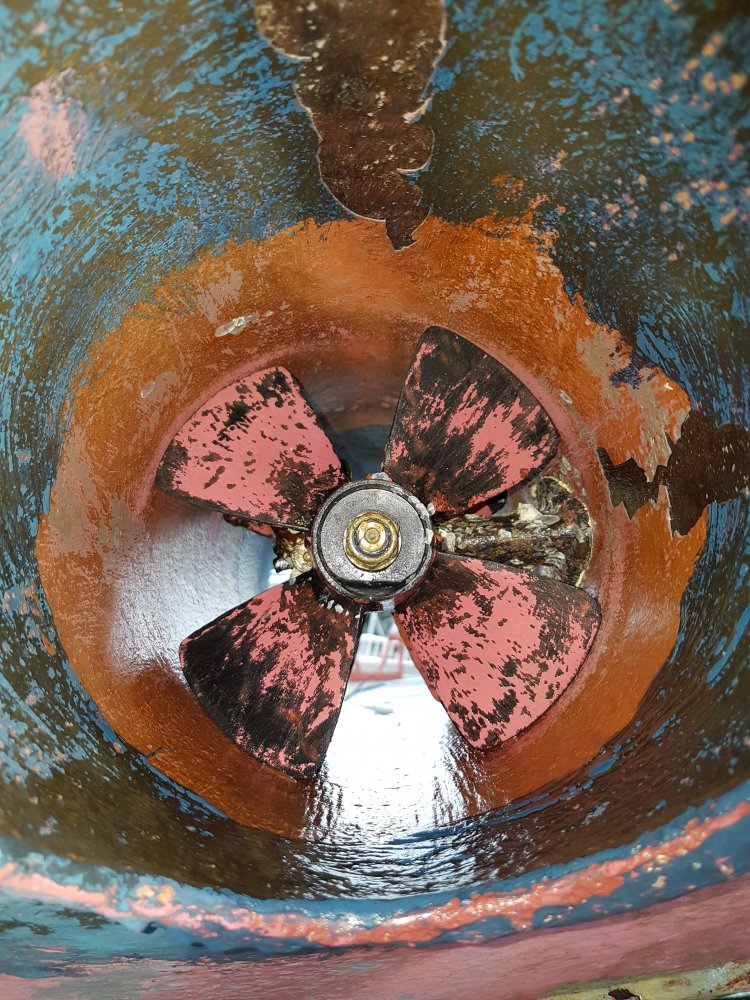

Hulda Svart 21.Desember.2020 Link til dette innlegget Svart 21.Desember.2020 3 år i sjøen: I juli skal Hulda opp etter to år i sjøen. Nå er propellen primet og stoffet, så får vi se. Sitér dette innlegget Link to post
Lars H. Svart 21.Desember.2020 Link til dette innlegget Svart 21.Desember.2020 Hvilken behandling har du hatt for baugpropellen? For fremdriftsproppellen har jeg etter hvert stoffet den med vanlig selvpolerende bunnstoff. Da har jeg omtrent ikke rur på den. Jeg har en Saga 27 med max fart 7 knop og rundt 100 timer driftstid i året. Sitér dette innlegget Lars H. Helgesen, "Kapteinen" på Trudelutt (Saga27) med hjemmehavn i Son, Oslofjorden Nettsteder jeg drifter: trudelutt.com oljepionerene.no Sagaforumet Webkameraer i gjestehavner Sverige https://trudelutt.com/webcams/ Som Paschuan i Soten sa på 1920-tallet: Ja, inte är jag mätt, men törstig är jag. Link to post
Hulda Svart 21.Desember.2020 Link til dette innlegget Svart 21.Desember.2020 Jeg bruker samme bunnstoffet som jeg bruker på skroget. Noe selvpolerende fra International. Hulda var på land juli 2019 forrige gang. Fremdeles skikkelig futt i baugpropellen. Selve båten beveger seg noe tregt. Var utpå en tur for et par uker siden. Mye slim og humus på skroget. Sikkert noen klaser blåskjell på anoder og skroggjennomføringer også. Hulda har vært for lite brukt i 2020. Sitér dette innlegget Link to post

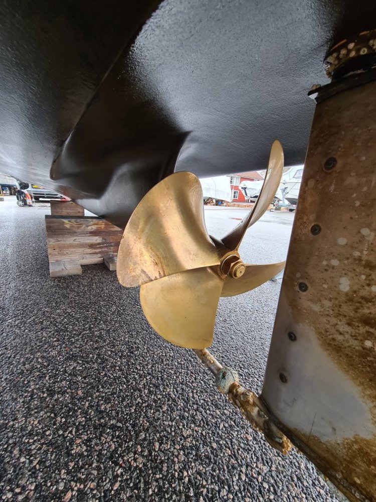

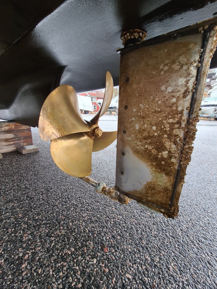

mmosberg Svart 30.Mars.2021 Link til dette innlegget Svart 30.Mars.2021 Update 29.03.2021: Tok båten opp i dag. Propellen har 0 groe. Men det er heller ikke noe glans eller vannavprellende effekt igjen på den. Så om det er Gyeon coatingen, høyglanspoleringen eller kombinasjonen som ligger bak vites ikke. Men jeg vet at med kombinasjonen høyglanspolert propell coated med Gyeon Q2R gir 0 groe etter 53 uker i sjøen. Sitér dette innlegget Det glade Sørlandet! 2003 modell Windy Scirocco 32 HT “Rabagast”, Callsign: LD3800, MMSI: 257076050 Link to post
