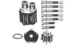

erstatningpumpen ser slik ut
Bilde
og er utseendemerssig nokså lik men med store forbedringer - uten garanti fra min side men den er klart forbedret på mange områder og når jeg vurderer originalen nøye undrar jeg på om mercruiser overhode har vurdert at motorene kan tenkes å kjøre utaskjærs.
Bilde
i min villfarelse trode jeg at jeg var kvitt slike catcher når volvohavna var ute av bildet men....
godt at det tilsynelatende finnes forbedrete uoriginale løsninger.
