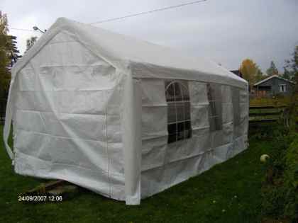

roy_n Svart 24.September.2007 Emnestarter Link til dette innlegget Svart 24.September.2007 (redigert) Legger ut noen bilder etter beisingen.Nå gjenstår det lakking og lister samt dørk, men der har jeg gått i tankeboksen vet ikke hva jeg skal bruke, nautolex eller lime på plater å lage nater. Slenger ved et bilde av den nye båt garagen min,betalte kr 2000,- for den meget pent brukt. roy_n Redigert 24.September.2007 av roy_n (see edit history) Sitér dette innlegget Link to post
M/S Bastard Svart 24.September.2007 Link til dette innlegget Svart 24.September.2007 Har samme garasje i år jeg også, men den er ikke høy nok. Så den er stablet opp på blokker, og da må jeg lage til vegger av pressening tror jeg. Skal bli spennende og se hvordan finéren din blir når du får lakket og listet, tror det blir bra jeg. Jeg har vært og hentet noe mere matrialer for båtbygging i dag, så får jeg se hvor langt jeg kommer denne uka Sitér dette innlegget Link to post
