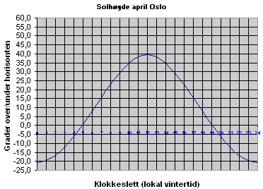

Lotus Svart 15.Juni.2007 Emnestarter Link til dette innlegget Svart 15.Juni.2007 Stusset litt over diagrammet Lars H. viste om effekten ved å vinkle etter solen. Det viser jo full effekt fra 6 om morgenen til 7 om kvalden. Det er 13 timer. Selv om jeg vinkler mitt panel, har jeg ikke en sjanse til å klare mer enn tilnærmet full effekt i 5-6 timer midt på dagen. Hvordan dene trackeren skal klare å få full effekt nesten hele dagen, kan jeg ikke fatte. Solinnstrålingen varierer jo veldig i løpet av dagen, og dermed varierer også effekten på panelet. Titt litt på denne linken: http://met.hia.no Klikk på knappen Graph og velg "Solar Last 24 hours" Solinnstrålingen varierer mye, men jeg antar at den kanskje måles på en horisontal flate og ikke noe som følger solen. Sitér dette innlegget Link to post
