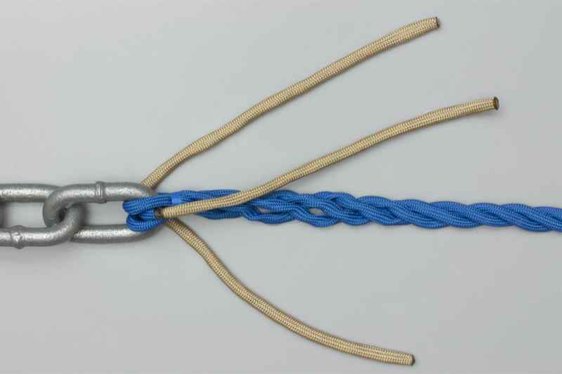

Litt på tampen, så tenkte jeg å spleise inn litt tamp i enden av kjettingen av vanlig 3 slått tau på en meter eller så. Dette i tilfelle jeg mot formodning må kappe hele sulamitten og la det går til bunns, da kan jeg kjøren all kjetting ut til tauet kommer ut og kutte dette med en kniv. Hvilken dimensjon bør jeg bruke her slik at det ikke skaper problemer i kjettingkabularet på noen måte

Likte bedre metoden med en stump tau på enden. Et par meter med 8 mm. Spectron. Kappe med øksa om det skulle bli krise.
Fordelen med baatplassen er vi ikke blir enige om hva som er best, det tyder vel på at det ikke finnes noen fasit..
Tror jeg finner meg en taustump og spleiser litt og kombinerer det med en karabinkrok/pelikankrok i andre enden. Kniven er festet i akterstaget, der henger den alltid tilgjengelig... Boltesaksen ligger forløpig i butikken..
