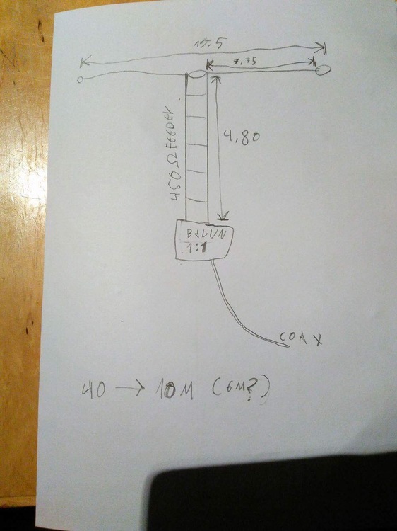

Hei, dette er en gammel tråd som jeg gjerne vil gjenopplive.
Har mastetopp 12 meter over dekk. Tenker å få til en inverted V heist opp i en plexiglass plate. Kan få til 16 meter (2x8). En stigeføder opp til plata, og så en 50 Ohm coax fra denne og ned til antennetuner.
Når jeg seiler kan jeg vel klare å heise dette opp med nedre fester i pushpit. Det blir en smal V da. Under rolige forhold går det greit med en tråd ned til hekken og den andre ned til feks pulpit.
Vurderer en fast pisk i tillegg, men vet ikke helt om den er til noe nytte....

Hei
Skal du ha det maksimale ut av dette bør du føde stigefeederen med en balansert tuner.  Alternativ kan du bruke en balun med så kort coax som mulig fra feeder til tuner.  6:1balun er et godt valg. Sikkert ikke noen høydare på de laveste frekvensene men bør være velfungerende på høyere.  Du er i det minste QRV.

Er en inverted V mye bedre en ett isolert akterstag ?
Jeg har en smart venn som er svært dreven radioamatør. Han mener det. Men selvsagt er det bakdeler - mest av den praktiske sorten. Kan ikke seile med det oppe i dårlig vær.
Isolert akterstag har mye for seg i og med at den alltid er klar. Men i følge han er det mye mindre effektivt. Kan få ca 16 meter effektivt i stedet for halvparten (akterstag).

 Blitt anbefalt 1:1
http://www.balundesigns.com/model-1113-1-1-balun-1-5-54-mhz-3kw/
Og så kanskje kjøpe en ny Yaesu FT450 med integrert autotuner i stedet for å bruke remote tuner?

Høres ut som et fint eksperiment. Det er metall overalt i riggen, og det metallet vet ikke at det ikke er ment å være en del av antennesystemet. Så resultatet blir litt vanskelig å forutsi, men sannsynligvis veldig bra.
Går ut fra at du ikke ser på dette som sikkerhetsutstyr, men som radiohobby. Skal det fungere i dårlig vær, så må ting være spent godt fast. Da er nok den tradisjonelle løsningen med å bruke akterstaget bedre. Og satellittelefon er nok best i våre dager.
Ikke sats på den innebygde antennetuneren i FT-450. Den greier bare SWR opp til 3:1, og her vil det bli mer. Du trenger en som tåler 10:1. Basert på egne erfaringer med lignende antenne på hytta vil jeg forvente at du får gode resultater fra og med 10 MHz og oppover. Kanskje 7 MHz går, hvis du har flaks.
