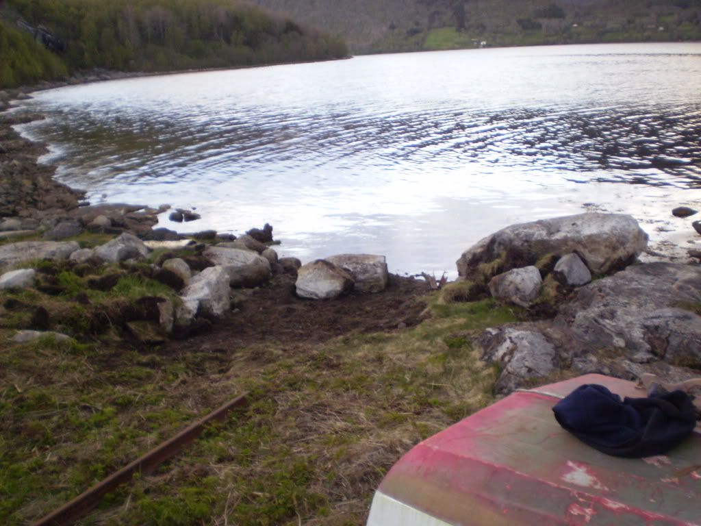

mitsu Svart 5.Mai.2007 Emnestarter Link til dette innlegget Svart 5.Mai.2007 (redigert) Har gogglet litt på skinner,NSB bruker skinner fra 36-52kg/meter alt etter behov og plassering. Fikk ordnet med sviller fra jernbanen, 12stk gratis Har bestilt 4 hjul fra http://www.gerdmans.no 1300,- skal visst tåle 1000kg pr hjul Redigert 5.Mai.2007 av mitsu (see edit history) Sitér dette innlegget Link to post
Anonym Svart 5.Mai.2007 Link til dette innlegget Svart 5.Mai.2007 Har gogglet litt på skinner,NSB bruker skinner fra 36-52kg/meter alt etter behov og plassering.Fikk ordnet med sviller fra jernbanen, 12stk gratis 52kg-versjonen er den eneste som regnes som standard i dag. Husk at tresviller er det strenge regler for bruk av, grunnet kreosot som det er i de fleste. Jeg ville aldri i livet hatt det liggende i strandkanten, for å si det sånn! Sitér dette innlegget Link to post

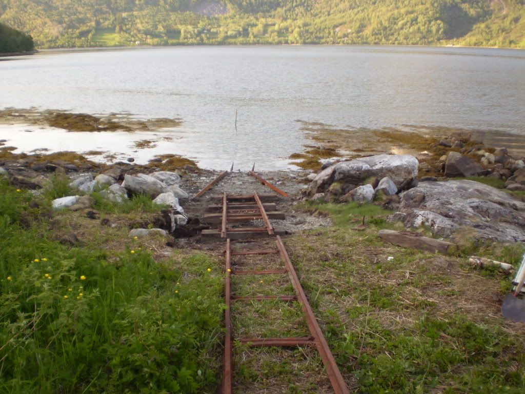

Fiks Svart 6.Mai.2007 Link til dette innlegget Svart 6.Mai.2007 Har bygget slipp til 40' båter, brukte 35 kgs jernbanneskinner til skinnegang og sviller. Skinnene ble sveist i alle skjøter og til svillene. Skinnegangen har lagt i 10 år uten problemer. MVH Fiks Sitér dette innlegget Link to post

mitsu Svart 4.Juni.2007 Emnestarter Link til dette innlegget Svart 4.Juni.2007 (redigert) ser ut som jeg trenger mer skinner,men ikke no problem og ta en meter dyp båt på floa. hardt og jobbe i sola,ikke vant men sånn varme så tidlig hehe Redigert 4.Juni.2007 av mitsu (see edit history) Sitér dette innlegget Link to post
