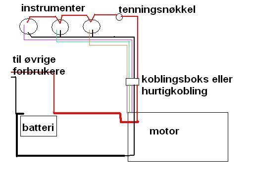

Kan godt være en joringsfeil hvis instrumenter hopper slik det er beskrevet i denne gamle tråden. Det letteste er ofte og bare koble en ekstra jordledning direkte fra batteri minus og til instrumentets minuskobling. Forsvinner problemet da, så kan du gå i gang med og finne bruddet på den orginale kabelen. Skissen viser hvordan opplegget vanligvis er koblet. På skissen er sort minus, og rødt er pluss. De øvrige er ledninger til givere på motoren.
OBS : Skissen er fritt tegnet, og er ikke orginalt koblingsskjema. Som du ser benytter instrumentene felles både + og - kabel, og dermed blir det ofte feil visning på flere instrumenter også. https://baatplassen.no/bildearkiv/23/23635/b.jpg
