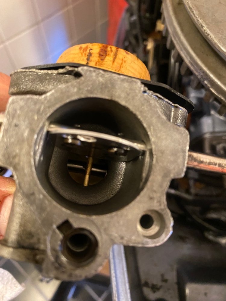

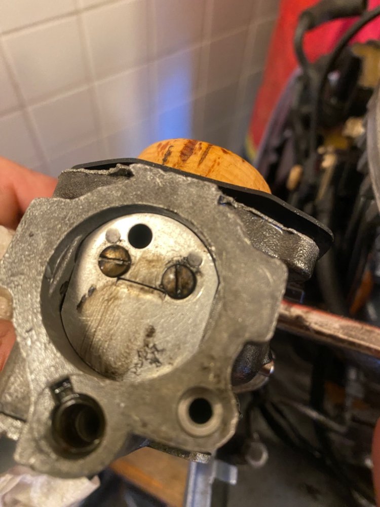

chris_m Svart 3.November.2025 Link til dette innlegget Svart 3.November.2025 Då har jag äntligen fått av förgasare och skruvat av skålen. Där ser det relativt rent ut - inga sjöstjärnor eller krabbor i alla fall. Vätskan som ligger där luktar oljeblandad bensin. Men kanske är den blandad med vatten? flottören är av kork! Lite skitig kanske men tror inte jag får den helt ren. Vad skall jag göra nu? Bara tömma/torka och skruva ihop? Eller rensa den med bensin eller något annat? Sitér dette innlegget Link to post

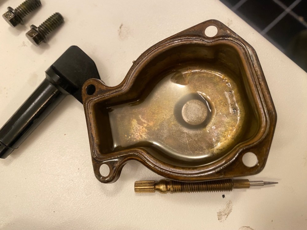

chris_m Svart 3.November.2025 Link til dette innlegget Svart 3.November.2025 Här är skålen med vätska Sitér dette innlegget Link to post
index Svart 3.November.2025 Link til dette innlegget Svart 3.November.2025 Tøm, tørk og skru sammen. Og start opp med ny bensin. Det viktigste er å få start på den så snart som mulig for å tørke den opp og stoppe korrosjon. Sitér dette innlegget "First they ignore you, then they ridicule you, then they fight you, then you win." - Mahatma Gandhi Link to post
