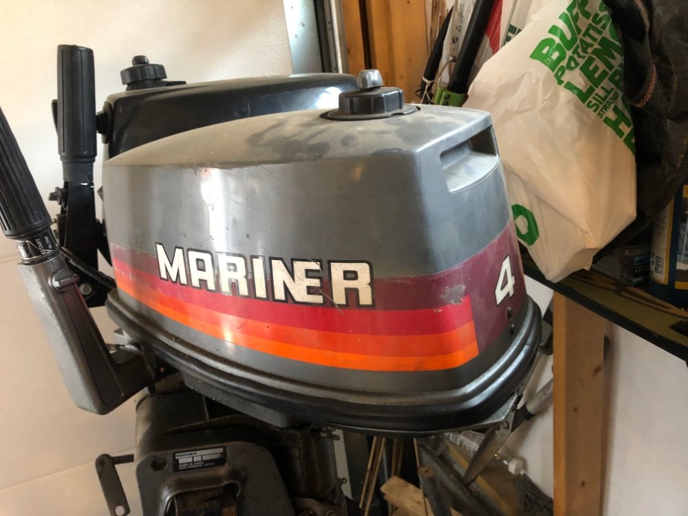

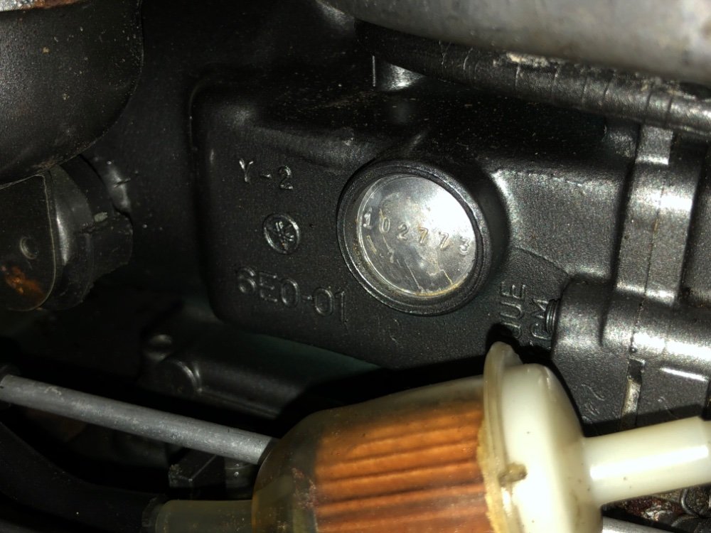

VegJoh Svart 27.Mai.2022 Link til dette innlegget Svart 27.Mai.2022 Mariner har nok brukt både Yamaha og Mercury i sine småmotorer. Her er en jeg har stående mariner 4hk med yamaha blokk Sitér dette innlegget D5L Skibsplast 14 | Hobby 445 Exclusive | Uttern D55 | Askeladden 705 Voyager | Marex 280 Holiday | HR 435 | Viksund 310 St.cruz | Bavaria 36 Cruiser Link to post
