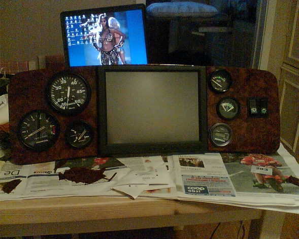

En liten oppdatering...
Denne er det da som skal inn. Var litt krevende å modde for å passe inn i konsoll, hadde egentlig gitt den opp en tre-fire-fem ganger men så fungerte den igjen på siste forsøket. Loddingene til lysstoffrørene er vannvittig dårlige.
Hopper rett til ferdig installasjon og erfaringer. Hvis noen er interessert i noen bilder underveis så si fra.
Synes skjermen virker helt grei. Har vært i kontakt med noen som har transreflektive skjermer også men det blir en del dyrere. Vi får se senere, foreløpig synes jeg lysstyrken er helt grei men mulig vinklinga av skjermen gjør at jeg sitter veldig gunstig til. Har egentlig ikke opplevd noen episoder hvor jeg ikke har sett det jeg vil se, men ved direkte sollys rett på så blir bildet såklart blassere.
For treimitasjon har jeg trekt folie fra foliatech. Dyr men ser relativt bra ut og lett å jobbe med. King Starboard materiale er etter min mening helt ypperlig til et slikt prosjekt.
