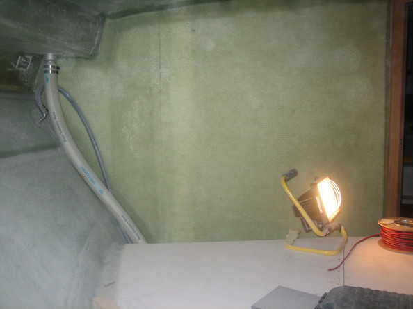

Endelig i gang.
Vår å hentet båten 9 februar, etter å ha satt den ned i hagen hjemme var det ett faktum.
Har siden da lagt ned 340timer og er kommet godt igang men MYE arbeid gjenstår.
Legger ut noen bilder her så dere kan se hvordan det ser ut så langt.
tok bildene i går å har begynt å trekke skai og er ferdig med isolering av skrog etter det.
