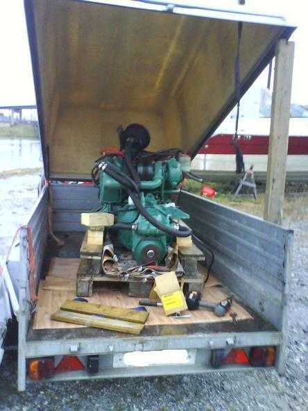

Gjorde (nesten) som du sa. Koblet fra bak instrumentene, og tredde hele greia ut til motoren. Det var trangt, men det gikk.
Nå er motoren ute, og renoveringsjobben kan begynne.
Her er motoren klargjort for løft:
Tilhengeren og "motorkrybbe" står klar:
Motoren i hengeren:

Det er en TAMD 31, som har gått 806 timer.

He he he. Du har bra plass da du Trond T. Setter du i en 31 motor så er det på tide å gå til Haukeland og få montert inn tett i tett med universal ledd på begge armene :eek: Det går såvidt det er å bytte reimene og impeller men å gjøre det mens du driver rundt på fjorden kan du glemme. Tidsforbruket blir for stort. Dieselfilter er en annen virkelig stor slangemenneske øvelse.
