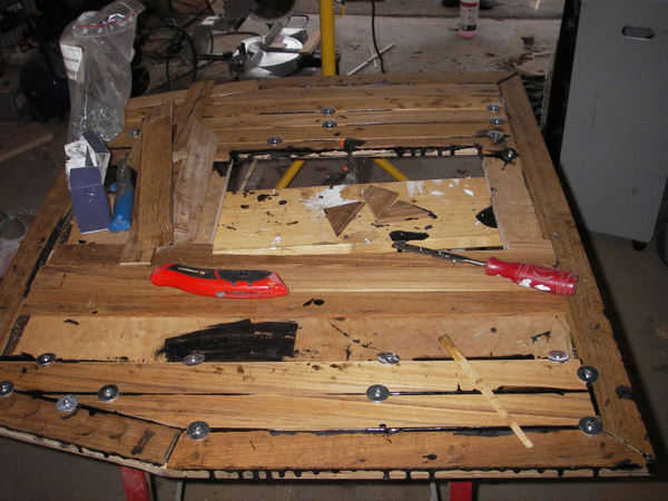

Geir Svart 2.Januar.2008 Emnestarter Link til dette innlegget Svart 2.Januar.2008 Beundringsverdig at du lager dørk "fra bunnen av". Håper du legger ut noen bilder av produksjonsprosessen. Det sørgmodige er dette med døgnets timer.. Har nå kommet så langt i prosessen at jeg kan legge ut noen bilder. Kort beskrivelse av før situasjonen: Dette er en jobb nede i kabinen foran i båten. Der lå det en "forskalingsplate".(Denne må ha vært lagt på plass før resten av innredningen var på plass) Denne var hel, og det var ingen mulighet å komme til kjølsvinet. Oppå denne lå det ett rødt teppe som antagelig har vært der fra 1988...................... I fjor skar jeg i stykker denne forskalingsplata, og lagde 2 nye plater med "lukeåpning" slik at jeg kunne komme til kjølsvinet. (Genialt sted å oppebare bokser med drikke) Fremdeles samme røde teppe...... Fant ut at teakdørk kan bli fint, og etter at båten var på land, motoren ute, bunnen (delvis) skrapt, venting på varmegrader, var det bare å skru ut dørkplatene å sette i gang. Først var det å skjære til teakstavene, og tilpasse disse til platene: Blande epoxy og farge, og lime: og lime: og kline: Jeg valgte å skru stavene i naten. Brukte skrue og skive. Dette kun for å legge press på det: Er i gang med å lakkere 1 strøket. Bruker matt 3 stjerner lakk. 1. strøket uttynnet litt. Prøvde meg også på å lage en liten figur på en liten luke. Gjorde ett par brølere. Denne luka er under trappa, så jeg tror ikke den er særlig synlig. (I værste fall blir det å lage en ny) Har fått noen tips av Sigurd, så neste luke blir gjort litt anerledes. Geir Sitér dette innlegget Link to post
NilsPils Svart 2.Januar.2008 Link til dette innlegget Svart 2.Januar.2008 Dette ble veldig fint. Jeg spionerer veldig. Skal lage ny dørk til Tora på ettervinteren. Må først få unna litt reisevirksomhet. Sitér dette innlegget Hilsen Nils Rømcke som har tresnekka Tora og motorbåten SaowaneeJeg er litt gal, og trives ganske godt med det ................ Link to post
roaldbj Svart 2.Januar.2008 Link til dette innlegget Svart 2.Januar.2008 Spennende å følge prosjektet ditt. Flott arbeid og flotte bilder. Hva har du natet med? Sitér dette innlegget Link to post
Geir Svart 2.Januar.2008 Emnestarter Link til dette innlegget Svart 2.Januar.2008 Hva har du natet med? Det er alltid hyggelig å få ros, og jeg takker hjertelig for det. Jeg bruker 5 mm. tykkelse på teakstavene, og hellimer disse i epoxy. (Etter West metoden) Kjøper epoxy hos Svas kjemi, som er vesentlig billigere enn West. Teakstavene har jeg delvis skjært utifra noe gammelt teaktreverk jeg har fått tak i (gammelt bord), og delvis av teakstaver jeg har hatt liggende etter å ha lagt teakdørk i midtkabinen. Natene er også epoxy. Geir Sitér dette innlegget Link to post
