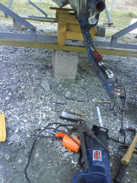

Geir Svart 14.Februar.2008 Emnestarter Link til dette innlegget Svart 14.Februar.2008 Nå er det på tide å komme i gang igjen. Har begynt å skrape under båten. Trodde jeg skulle få medrederinnen til å ta den jobben, men hun syntes det var litt for tungt å skrape, så jeg må nok delta i den jobben. Uansett så har vi startet med skrapingen: Som nevnt har jeg også puslet litt med teak i vinter, og det ble slik: Nå venter jeg bare på ett par plussgrader, så skal jeg få malt motorrummet og startet med isoleringsjobben. Geir Sitér dette innlegget Link to post
