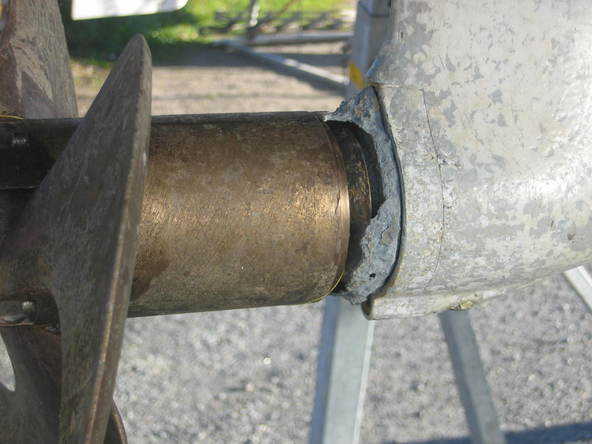

Roy Posted October 8, 2007 Share Posted October 8, 2007 Har VP drev. er litt skeptisk til bare å ha bare en anode foran propellen, Erfaring viser at denne kan løsne eller at linekutteren som ligger bak anoden kan skade den hvis man får noe i propellen. Derfor festet jeg to anoder på selve drevet med karrosori skruer. Hadde båten oppe i forrige uke for rengj/stoffing samt skifte av anoder. Dere kan jo selv se før og etter! https://baatplassen.no/bildearkiv/0/620/faele_greier.jpg https://baatplassen.no/bildearkiv/0/620/sink_gaaen.jpg https://baatplassen.no/bildearkiv/0/620/nye_sinker.jpg https://baatplassen.no/bildearkiv/0/620/propell_pusset.jpg Quote Link to post
Gunga Din Posted October 8, 2007 Share Posted October 8, 2007 Hej Roy ligger du med mye landström inkopplet eller var det längesedan du skiftet sist? tycker du har unormal mye täring for en säsong! Quote S/Y Gunga Din Link to post
Roy Posted October 8, 2007 Share Posted October 8, 2007 Gunga Din, Båten har vært i sjøen i ca 14 måneder. Var oppe en tur i vår kun for å spyle undevannsskroget og sjekke anodene. Så jeg viste om at de begynte å bli skikkelig tært. På det ene bildet kan du se at det er et stykke av anoden som er borte, dette skyldes et nylon snøre som var viklet innimellom anoden og kutteren som ligger like bak. Liker ikke å ligge med landstrøm for ofte, har en refleks ovn som varmer om vinteren. Nå skal ikke båten opp igjen før til neste høst! Quote Link to post
