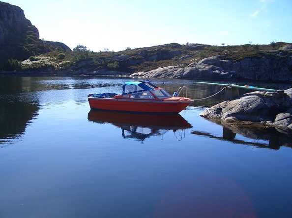

YTM Startet 9.Oktober.2007 Del på Facebook Startet 9.Oktober.2007 (redigert) Hei. Først og fremst vil jeg bare beklage at jeg er helt fersk når det kommer til emne å pusse opp båt. Jeg trenger litt gode tips og triks. Jeg har nylig kjøpt meg en (solgt som) Rana 14 med 35 hk Mercury. Båt ble oppgitt til å være fra 80 tallet og motor ble opgitt til å være fra 90 tallet. Dvs, ingen konkret alder på noen av delene. Båten er pr idag orange, men skal helt klart bli en annen farge over vinteren.. (Fortsatt under vurdering) Jeg har en garage som det er ganske god trekk i som jeg skal pusse opp inne i over vinteren nå. Som jeg begynte med innledningsvis er jeg helt blank når det gjelder oppussing. Det jeg vet er at jeg har et minimalt budsjett og må hele tiden jobbe utifra dette. Alt av verktøy som skal brukes må lånes og heller ingenting skal bli gjort av profesjonelle mennesker (sand blåsing etc. etc.) Eneste jeg faktisk kan ta meg råd til er litt materiale og lakk. Jeg har planer om å pusse ned båten selv, for så å lakkere den. Hvordan går jeg frem? Skal jo selvfølgelig strippe båten ned for alle ting og så videre. Har lest endel på nettet om hvordan det gjøres, men jeg trenger en abc guide for amatører. Hvor langt skal jeg pusse ned ? Hvordan ser jeg hva gelcoat er? Er jotun epoxy holdbart til å få båten glatt og fin igjen ? Eventuelt er dette i stand til å tåle en støt når båten er ferdig? Må jeg lakke i en farge som "dekker over" det orange? eller kan jeg f.ex ta hvit? Jeg vet egentlig ikke helt hva mere jeg skal spørre om på dette tidspunktet. Eller dvs. jeg vet mer, men jeg kommer til å ta dette etterhvert som jeg kommer meg videre på dette "kose" prosjektet. Det kommer helt sikkert mye flere dumme spørsmål innenfor denne posten, så folk som blir irritert over å lese kjedelige lange poster vennligst ikke følg med på denne noe mere :-) Men jeg takker og lytter på alle som har noen gode råd :-) -=YTM=- Redigert 9.Oktober.2007 av YTM (see edit history) Sitér dette innlegget Link to post Share on other sites More sharing options...
TrondT Svart 9.Oktober.2007 Del på Facebook Svart 9.Oktober.2007 Eneste jeg faktisk kan ta meg råd til er litt materiale og lakk. Må jeg lakke i en farge som "dekker over" det orange? eller kan jeg f.ex ta hvit? Hei og velkommen. Gratulerer med ny båt. Jeg gjorde noe tilsvarende på gamlebåten, og da brukte jeg to-komponent maling fra biltema og syntetisk rulle. Ble fint som bare det og dekker helt suverent. Jeg sparklet og pusset sår og hakk, vasket med aceton og rullet ivei , fort gikk det og. Skal se om jeg kan finne "før og etter" bilder TrondT Sitér dette innlegget Delfin 21 Mørebas 17DL Skilsø 750CC Barracuda 30 :-) Link to post Share on other sites More sharing options...

TrondT Svart 9.Oktober.2007 Del på Facebook Svart 9.Oktober.2007 (redigert) Før Etter Vindskjermen malte jeg med noe en-komponent fra Jotun (tror jeg), men der burde det også vært to-komponent. Det er bare til å gå på med godt mot og er det noe du lurer på så får du alltid (minst) ett svar her på forumet TrondT Redigert 9.Oktober.2007 av TrondT (see edit history) Sitér dette innlegget Delfin 21 Mørebas 17DL Skilsø 750CC Barracuda 30 :-) Link to post Share on other sites More sharing options...
