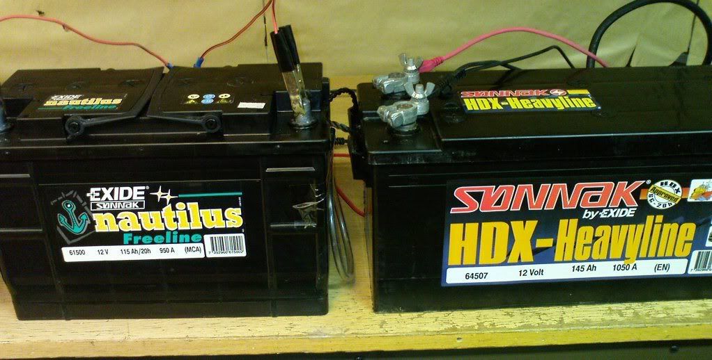

Teerex Svart 31.Oktober.2007 Link til dette innlegget Svart 31.Oktober.2007 Er det ikke egentlig overkill med det til høyre som rent startbatteri ? Hvorfor er det så vanskelig å finne vekt på disse batteriene ? Står ingenting på www.sonnak.com Sitér dette innlegget Windy 27 CC/HT -84. 4,2 D-tronic 250 HK -98. Bravo 3X 1,81 20P. 30 knop (under evig reparasjon) Navette S540 -10 med Mercury F115 2,1 liter -15, 8 HK Tohatsu 2-takt -03 BSA A65L Lightning -69, Triumph Street Twin 900 -16 BMW X5 30d -13, Jeep Grand Cherokee 3,1TD -00, Audi 100 GL5E -78 Link to post
Anonym Svart 31.Oktober.2007 Link til dette innlegget Svart 31.Oktober.2007 Er det ikke egentlig overkill med det til høyre som rent startbatteri ? Hvorfor er det så vanskelig å finne vekt på disse batteriene ? Står ingenting på www.sonnak.com Det er overkill ja, det til venstre bør duge i massevis, 950A MCA bør duge til de fleste motorer. Sitér dette innlegget Link to post
Teerex Svart 31.Oktober.2007 Link til dette innlegget Svart 31.Oktober.2007 Tenkte jeg skulle redusere til 2 stk AGM batteri isteden for de 3 gamle (2x115Ah + 1x145Ah). 2x100-150 Ah skulle vel rekke. Er jo en fordel med 2 identiske batterier. Har ikke baugpropell, ankervinsj o.l. og bruker ikke båten i minusgrader. Sitér dette innlegget Windy 27 CC/HT -84. 4,2 D-tronic 250 HK -98. Bravo 3X 1,81 20P. 30 knop (under evig reparasjon) Navette S540 -10 med Mercury F115 2,1 liter -15, 8 HK Tohatsu 2-takt -03 BSA A65L Lightning -69, Triumph Street Twin 900 -16 BMW X5 30d -13, Jeep Grand Cherokee 3,1TD -00, Audi 100 GL5E -78 Link to post
logget av Svart 31.Oktober.2007 Link til dette innlegget Svart 31.Oktober.2007 (redigert) Det batteriet til venstre har en oppgitt kaldstart effekt på 950 A etter MCA normen (Marine crank amp). Det til høyre er oppgitt til 1050 A men etter EN normen. Man kan ikke gjøre direkte sammenligninger av kaldstarteffekten ut fra tallene som står på batteriet, for man må også ta hensyn til variasjonene i testmetodene. (MCA og EN) I følge mine opplysninger så er det batteriet til venstre et kombinert batteri, og derfor ikke optimal verken til det ene eller det andre sett i forhold til et rent startbatteri eller et rent forbruksbatteri. Det batteriet til høyre er et HDX (Heavy duty exstra eller noe slikt). Det finnes forskjellige måter å beskrive bruksområdene på dette batteriet, men i følge produsenten er dette et batteri med forsterket mekanisk konstruksjon for å takle vibrasjon bedre. Litt tykkere plater for å oppnå forbedrede egenskaper innen sykling i forhold til et rent startbatteri. Ofte brukt som startbatteri SLI (Start, light and ignition) i vogntog med telmabrems samt turbusser med periodisk behov for forbruksstrøm når man står i blant annet fergekø. Selv om motorene er store i disse kjøretøyene, trenger man ikke fullt så høy startstrøm fordi batteriet kobles i serie (En 24 volt startmotorer bruker bare 50 % av strømmen til en 12 volt starter med samme effekt). Det er mange større båter som bruker denne typen batteri til forbruk med varierende resultat. Etter husken mener jeg begge disse batteriene veier ca 70-80 % i forhold til et rent forbruksbatteri med samme oppgitte kapasitet. Dette fordi platene er tynnere. Reservekapasiteten og levetiden reduseres betraktelig hvis det lades ut med mer enn 50 %. Redigert 31.Oktober.2007 av Ole Petter (see edit history) Sitér dette innlegget Link to post
