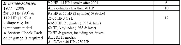

Litt usikker på din modell men.... du burde finne ut hva den skal stå på her :

Såvidt jeg har skjønt så er de fleste turtellere til 2taktere lagd for å kobles på lyssspolen. Denne har da et poltall som da må være innstilt på det samme på turtelleren for at den skal regne riktig.
