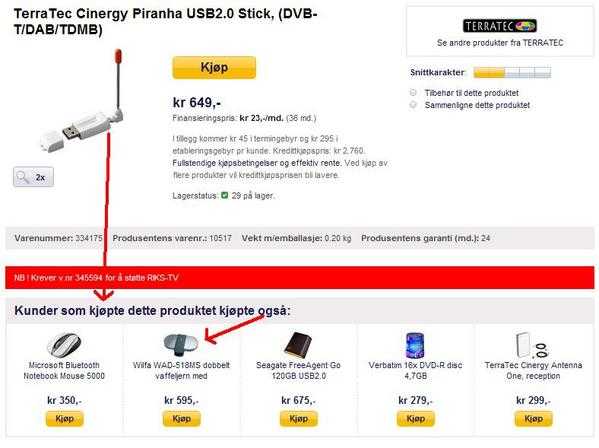

GeirT Svart 10.Mars.2008 Link til dette innlegget Svart 10.Mars.2008 Syntes denne er var litt morsom... er vaffler et viktig tilbehør når man ser på RiksTV ? Sitér dette innlegget Geir Link to post
