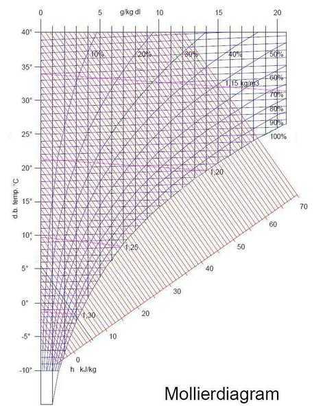

mask Svart 7.Februar.2009 Link til dette innlegget Svart 7.Februar.2009 Heisann igjen!! Her slenger jeg ut en aktuell utfordring. Tenkte vi kunne prøve på en oppgave som er meget relevant i disse tider, nemlig fukt beregning og tokning av Mollier diagram! Her frisker vi opp gammal kunnskap!! Du har vært i din båt og fyra opp varmen fra tidlig om morgenen. På Hygrometeret/termometeret inne avleser du 25 grader C med en relativ fuktighet (RF) på 30% Instrumentene utenfor viser 5 grader Celsius og en relativ fuktighet (RF) på 20% Din tette uisolerte båt rommer 10 m3 luft totalt innenfor skroget. Bruk diagrammet over og rund av til nærmeste strek (Gjelder også luftvekt i Kg/m3), og svar på følgende oppgaver: A: Ved hvilken temperatur må flatene mot kulden ha for at luften inne kondenserer? B: Hvor mye vannmasse finnes i luften totalt inne i din båt? C: Hvis du lufter godt og erstatter absolutt all inneluften med uteluften, hvor mye vannmasse har du da fjernet totalt? D: Du har 25 grader Celsius og en relativ fuktighet på 30%. Hvilken relativ fuktighet (RF) vil du få hvis du slår av varmen og venter til temperaturen har sunket til 17 grader celsius? På denne tror jeg at jeg har de rette svara, men det får vise seg. Den som intet våger intet vinner !! Lykke til !! PS: Du kan laste ned A4 Moillier diagram Her ! Mvh Bjørn Svar: A=+14,3'C B=6dl C=5dl D=50% Mvh Mask Sitér dette innlegget Link to post

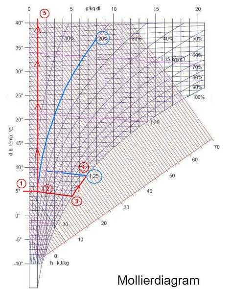

mateco Svart 18.Februar.2009 Emnestarter Link til dette innlegget Svart 18.Februar.2009 I og med at jeg dristet meg til å legge ute denne oppgaven (innlegg #57) så føler jeg meg tvungen til også å komme med min løsning! Når det er sagt så er ikke nødvendigvis mine tolkninger korrekte og jeg setter derfor meget stor pris på en bekreftelse eller korreksjon ! Så her er altså mine løsninger på denne teoretiske oppgaven: A: Luften vil kondensere på alle flater med 6 grader C eller lavere. B: Luftas totale vannmasse 72 gram C: Ved å skifte ut all innelufte med uteluft vil jeg ha fjernet totalt 59,5 gram vann D: Luftas relative fuktighet (RF) vil stige til 50 % Nedenfor gir jeg en forklaring på mine tolkninger av Mollier diagrammet ut ifra de gitte parametrene: A: Ved hvilken temperatur må flatene mot kulden ha for at luften inne kondenserer? Finn temperaturen 25’C på Y aksen (1) gå horisontalt mot høyre til du krysser linjen som angir RF 30% (2) (Blå linje), gå deretter loddrett til du krysser RF 100% (3), deretter horisontalt til venstre og les av temperaturen (4). A: Duggpunkt for 25 ’C og RF 30% = 6 ’C. (ref. diagram) B: Hvor mye vannmasse finnes i luften totalt inne i din båt? Finn temperaturen 25’C på Y aksen (1) gå horisontalt mot høyre til du krysser linjen som angir RF 30% (2) (Blå linje), gå deretter vertikalt rett opp og les av luftas fuktighet i gram pr. Kg luft (3). Finn så luftas egenvekt i Kg/m3 ved å gå tilbake til (2). Følg deretter parallelt de svakt nedadgående strekene som angir luftas egen vekt til du krysser RF100% streken (4). Oppgaven sa at man runder av til nærmeste strek. 1,20 Kg/m3 –streken er nærmere enn 1,15 Kg/m3 -streken. Følg derfor RF100% streken til 1,20 Kg/m3 (5) (Blå) B: Med temperatur på 25 gr.C og RF 30% vil luftas vanninnhold være 6gr/Kg luft. Luften vekt avlese til 1,20 Kg/m3, dvs antall kilo luft om bord: 1,2 Kg/m3 x 10m3 = 12 Kg Vannmassen blir da: 12 Kg x 6 gr/Kg = 72 gram C: Hvis du lufter godt og erstatter absolutt all inneluften med uteluften, hvor mye vannmasse har du da fjernet totalt? Gjør som tidligere og finn temperaturen 5 ’C på Y aksen (1). Følg deretter den horisontale streken til den krysser RF 20% kurven (Blå) (2). Fortsett med svak nedadgående strek parallelt med strek for luftas egenvekt (Blå) til RF 100% (3). 1,25 Kg/m3 er nærmeste, følg derfor RF100% linja til denne (4) og registrer 1,25 Kg/m3 som luftas aktuelle egenvekt. Gå tilbake til (2) og følg streken vertikalt opp og avles vanninnhold i gr/Kg. (5) til 1 gr/Kg. C: Uteluften med 5 gr.C og RF 20% vil lufta inneholde 1 gr/Kg luft Luftens vekt avleses til 1,25 Kg/m3, dvs antall kilo uteluft blir 1,25Kg/m3 x 10m3=12,5 Kg Vannmasse i uteluft blir: 12,5 Kg x 1 gr/Kg = 12,5 gram Luft som fjernes vd total utskiftning blir 72 gr. – 12,5 gr. = 59,5 gram D: Du har 25 grader Celsius og en relativ fuktighet på 30%. Hvilken relativ fuktighet (RF) vil du få hvis du slår av varmen og venter til temperaturen har sunket til 17 grader celsius? Finn 25 ’C på Y aksen (1). Følg deretter horisontal strek mot høyre til du skjærer kurven for RF 30% (Blå). Angi et strek loddrett til er horisontal med strek for 17 ’C (3). Fra krysningspunkt følg RF kurven parallelt og les av RF (5)(Blå) til RF 50% D: Relativ fuktighet avlese til: RF 50% Som jeg nevner innledningsvis så setter jeg umåtelig pris på rettelser eller bekreftelse på tolkningene gjort i diagrammet!! Tanken bak oppgaven er å sette fokus på Mollier diagrammets fortreffenhet til å forstå fuktens opphav. Ved å tolke diagrammet riktig kan det gi viktig informasjon på hvordan man med enkle grep kan unngå mest mulig fukt om bord. Mvh Bjørn Sitér dette innlegget Jo mere man lærer jo mere kunnskap får man om hva man ikke vet !! Link to post

mask Svart 21.Februar.2009 Link til dette innlegget Svart 21.Februar.2009 (redigert) Mateco, Trodde at vanninnholdet ble lest direkt ut i dl i toppen av diagrammet? Er ikke 72 gram veldig lite, synest bare det virker lite i forhold til det vannet som ligger i lufttørkeren som jeg har inne i stikk-kabinen på den lille skærgårdsjeepen min? Redigert 21.Februar.2009 av mask (see edit history) Sitér dette innlegget Link to post

mateco Svart 21.Februar.2009 Emnestarter Link til dette innlegget Svart 21.Februar.2009 Mateco, Trodde at vanninnholdet ble lest direkt ut i dl i toppen av diagrammet? Er ikke 72 gram veldig lite, synest bare det virker lite i forhold til det vannet som ligger i lufttørkeren som jeg har inne i stikk-kabinen på den lille skærgårdsjeepen min? Det synes lite ja, det er jeg enig med deg i!! Men dette er jo en, mere eller mindre, en kontinuerlig prosess som pågår inne i båten din! Luften "tørker" interiøret ved oppvarming (luften anrikes med vann), deretter møter luften den kalde overflaten og kondenserer (luften utskiller vannet) f.eks. som dugg på ventilene. Duggen danner dråper som drypper ned tilbake på interiøret og fordamper igjen tibake til luften. Med andre ord en evig runddans i et hermetisk miljø. Den relative fuktightene holdes stabil men runddansen pågår! Hvis man tenker som så at der kondenseres f.eks. 40 gram vann pr. minutt så blir det noe mengde over tid. Fjernes derimot vannet etterhvert som det kondenserer så vil man få en stadig tørrere inneluft og interiøret tørker opp!! Og her kommer fuktfordriverne og ventileringen inn i bildet. mvh Bjørn Sitér dette innlegget Jo mere man lærer jo mere kunnskap får man om hva man ikke vet !! Link to post
