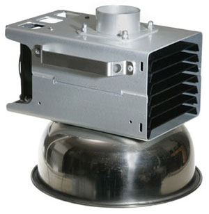

Jeg har hatt Pan2000 i et par sesonger, kjempekjekk sak, lager mye varme og leder avgasser ut av båten. Det synes ikke på bildet, men det er en slange forbundet til stussen på toppen som er eksosslange.
Varmekilden jeg bruker er et bluss på gasskomfyren, i tillegg trenger apparatet en 12v kopling for å drive vifta til varneveksleren.
Men jeg har sett at utvikleren av apparatet vile prøve å få til en modell hvor vifta også er drevet av varmen.
Hei Pete, hvor kjøpte du denne Pan 2000?
