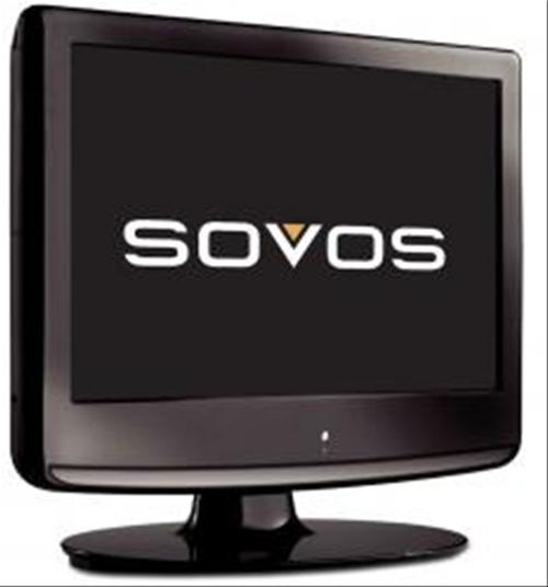

nordan family 27 Svart 7.Juli.2009 Del på Facebook Svart 7.Juli.2009 Bruksanvisningen er lest Etter litt forsiktig feilsøking her på morgenkvisten ser det ut som feilen ligger mellom signalforsterkeren og TVen. Forøvrig er jeg enig i at det er lettfattelige menyer. 12 v kontakten er inkludert i prisen, hvilke den ikke er i f.eks grundig sine pakker. Jeg betalte dog 3900,- hos Torshov, så 2900,-var billig. Sitér dette innlegget Link to post Share on other sites More sharing options...
Enzo Svart 7.Juli.2009 Del på Facebook Svart 7.Juli.2009 (redigert) Den Sovos Tven ser fin ut den og jeg får den knallbillig hos Monter om de finner tak i flere men den er jo 58cm bred , Grundig sin Vision 2 19tommer MPEG4 koster 3490.- og er mer enn 10cm smalere. Synes de rammene rundt mange av disse TVene blir voldsomme. Bestilte grundig sin hos min lokale euronics men det er desverre ikke levering før sist i Juli på den så jeg er på utkikk etter noe annet som ihvertfall er under 50cm bredt Redigert 7.Juli.2009 av Enzo (see edit history) Sitér dette innlegget Link to post Share on other sites More sharing options...

C3 Svart 8.Juli.2009 Del på Facebook Svart 8.Juli.2009 Den Sovos Tven ser fin ut den og jeg får den knallbillig hos Monter om de finner tak i flere men den er jo 58cm bred , Grundig sin Vision 2 19tommer MPEG4 koster 3490.- og er mer enn 10cm smalere.Synes de rammene rundt mange av disse TVene blir voldsomme. Bestilte grundig sin hos min lokale euronics men det er desverre ikke levering før sist i Juli på den så jeg er på utkikk etter noe annet som ihvertfall er under 50cm bredt Dette med bredden kan jo ikke stemme helt. At dybden og høyden øker med bordstativ er vel ganske innlysende men at bredden skulle øke med 10 cm kan jeg ikke forstå. Størrelse/vekt m/bordstativ: B:578 x H:510 x D:230mm, 7,3kg Størrelse/vekt u/bordstativ: B:460 x H:360 x D:90mm, 6,5kg Er reist på jobb og har ikke tv'en tilgjengelig så kansje noen andre kunne måle? Mvh Thor Sitér dette innlegget Link to post Share on other sites More sharing options...
Enzo Svart 8.Juli.2009 Del på Facebook Svart 8.Juli.2009 Montèr i Larvik har disse Sovos TVene inne nå og Montèr i Tønsberg får inn igjen et begrenset antall Fredag/Mandag , prisen var vel 2990.- eller noe i den duren. Sitér dette innlegget Link to post Share on other sites More sharing options...

nordan family 27 Svart 10.Juli.2009 Del på Facebook Svart 10.Juli.2009 Ettter nesten er uke i drft er nå SOVOS TVen ute av drift Dvs det er 12-v pluggen som fulgte med TVen. Den ble veldig varm - og smeltet. Rart - hverken pluggene til bærbare PCer eller noe av den andre 12 v vi har ombord har blitt varme i samme 12 volts kontakten, men jeg merket de første dagene (når jeg dro ut pluggen til TV etter bruk) at den var ganske varm. Forsøkte også med en forlenger-plugg for å sjekke om det var vegg-kontakten, men varmen flyttet seg fremdeles til tv-pluggen og ikke den som gikk i veggen. Men i går ble den altså for varm og ble helt deformert. Merket også at TVen så ut til å være veldig følsom for batteri-spenningen - når kjøleskapet gikk ble det trøbbel med lyden (men det ble helt greit ved å skru av kjøleskapet). Clas O selger vel noen slike som forsterker spenningen litt. Ved nærmere ettertanke har jeg vel en slik liggende, så jeg får se om jeg finner den og har et riktig ut-støpsel- men ettersom en av delene som fulgte med TVen nå er gått i stykker blir vel en tur til butikken for å se om de har en ny ledning som passer - eller krangle om retur. Torshov hadde bare fått inn 2 TVer - så de har kanskje ikke allverdens med utstyr liggende. Sitér dette innlegget Link to post Share on other sites More sharing options...

steoye Svart 11.Juli.2009 Del på Facebook Svart 11.Juli.2009 Har også kjøpt denne og er veldig fornøyd, men får ikke inn noen signaler. Ja jeg har kjøpt RikeSTE Cam og kort. Ligger nå i Kristiansand og har prøvd i flere båter. Hvilket oppsett bruker du? Sitér dette innlegget Link to post Share on other sites More sharing options...

Enzo Svart 11.Juli.2009 Del på Facebook Svart 11.Juli.2009 Denne Sovos TVen , hvordan er det med den og MPEG2 signaler (Sverige) ? Sitér dette innlegget Link to post Share on other sites More sharing options...

SeaRaymond Svart 11.Juli.2009 Del på Facebook Svart 11.Juli.2009 De vanlige sigarettennerpluggene er noe dritt, spesiellt i båt, de henger ofte dårlig og gir dermed dårlig eller ingen kontakt, derav også fare for varmgang, jeg klippet vekk begge mine plugger på tv og grundigdekoder og montert på 2 pins 12 volt kontakter kjøpt av elfa, dette ble gullegod og kontaktene sitter skikkelig, NB husk riktig polaritet ved kobling, og ett garantiansvar ved senere feil kan bli en diskusjon. Men gjøres det riktig er dette gullegodknall Sitér dette innlegget Link to post Share on other sites More sharing options...
