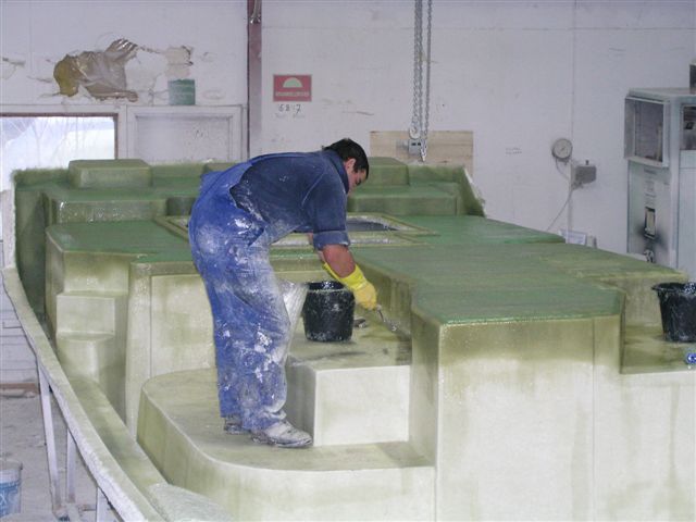

Her er det lakering av overbygg
Støping av overbygg (som ligger på hodet) Han står i/ under sofa oppe i salongen
Overbygg ferdig støpt og lakkert, klar til montering
