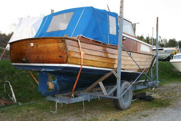

Båten er en 28 fot platgatter/krysser bygget hos Hanzen og Arntzen i brevik i 78. Furu skrog og mahogney overbygg.
Sitter en volvo penta disel motor på ca60hk. Veldig god stødig tur båt :) Noen som kjenner til typen båt?
Funderer på hva om skal være hovedprosjektet iår og trenger litt synspunkter, Vurderer å gå på følgende:
Bytte Tverplata bak:
Er litt råteskade i hekken på båten, i toppen på "tverrplata". Er ikke noe under vannlinja.
Hadde badeplattform på men demonterte denne da den ble en for stor belastning på plata, den dro plata ut i toppen pga det dårlige feste/råte.
Ser ut som at denne skaden kan komme av at vann har trukket inn på innsiden av plata. dolbordet er ikke lavest på ytterkant men samler seg vann oppå og trekker ned på innsiden. Bør denne være av heltre Mahognry, X-Fin Mahogney eller limfog mahogney?
Bytte Dolbord:
Dolbordet har det samme problemet flere plasser, virker som det blir stående litt vann oppå.
Skulle fått laget mere helling på dette over alt. blir vell en stor jobb isåfall. vis en bygger opp litt på innsiden må en bygge opp dekket også osv...
kan muligens senke fender lista og øverste bordgang og skrå dolbordet litt.
Nytt elektrisk:
Alt bør byttes, kort sagt. mye lappverk, lite med sikringer osv. Ksn gjøre i sommer muligens.
Også den vanlige vår sjauen da.
Har noen noen synspunkter, erfaringer og tips å komme med?

Jeg ville prioritert det som har med treverket å gjøre: Bakplate og dollbord.
Sundt treverk er en viktig foutsetning for at alt annet du gjør skal ha verdi.

Enig med NilsPils her...ta for deg treverket. Om økonomi spiller inn så kan du kanskje lime inn nye stykker der råten er? Skråskjære og legg inn et nytt stykke med eks. epoxy.
Lykke til og kom med bilder fra før, under og etter...dette er morro!

På hekkplaten og dollbord er det bare heltre i samme treverk som resten av skroget som gjelder. :yesnod:
Alt annet blir lappverk og godt synlig sådant... Vil jo fungere med annet også, men hvorfor ikke gjøre det ordentlig med en gang. :)

Regner med at akterspeilet er laget av bord som enten er satt sammen med not og fjær eller muligens limt med epoxy hvis det er av nyere dato. I så fall er det bare å skifte ut det som er dårlig. jeg ville ikke ha skiftet ut hele speilet, det er ikke lett å få dette like bra som det var. Skift heller ut den øverste delen med en tilsvarende bit nytt treverk av samme sort, og lim det med epoxy. Forsterk gjerne på innsiden hvis nødvendig.
Om det er skaden oppe i styrbord hjørne på hekkplaten du nevner tidligere, så er det mulig at dette bare er lakkskade (kommet fukt under lakken). Ta bort lakken og tørk treverket godt før du pusser, så kanskje vil det bli bra med det?

Tja du kan jo bygge ny i X-finer og så legge på fake bord på samme måten som man legger teak dekk etter West metoden.
PÅ min båt er hekken skiftet samt at det er kappet 10cm av lengden for å fjærne råte i bordgangene akter. Det nye speilet er bygd opp av 2 lag med 20mm euke bord som er limt og skrudd sammen. I tilegg er det forsterket med 1m2 15mm X-finer der drevet er montert

Er nok desverre mere enn lakkskade, kan trykke inn med handen slik at plata gir seg. Spant å slikt på insiden ser bra ut.
