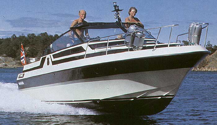

25 weekender er en båt ikke så mange kjenner til, men den ble etter hva jeg har hørt produsert i Arendals området(først på Skarpnes og så senere på Krøgenes) Båten ble produsert fra 1982 til 1990 da Skarpnes gikk konkurs. Båten ble produsert side om side med den mer kjente Skarpnes 30 som er en god båt, så det tegner jo bra for 25 Weekender.
Jeg husker denne båten da den kom, dette var en nokså lekker og romslig 25 foter i sin tid. Båten var å få med mørkegrønn, vinrød, blå eller mørk brun stripe(sort) på skroget. På båtene med grønn, vinrød og blå stripe så var også førerposisjonen i samme farge som stripa på skroget. BMW motorer står i svært mange av båtene men Volvo Penta forekommer også.
Under her er et bilde av den mest populære fargekombinasjonen.
Noen mener denne skrog fargen er sort, jeg mener den er mørkebrun. Det er øyet som ser :smiley:
