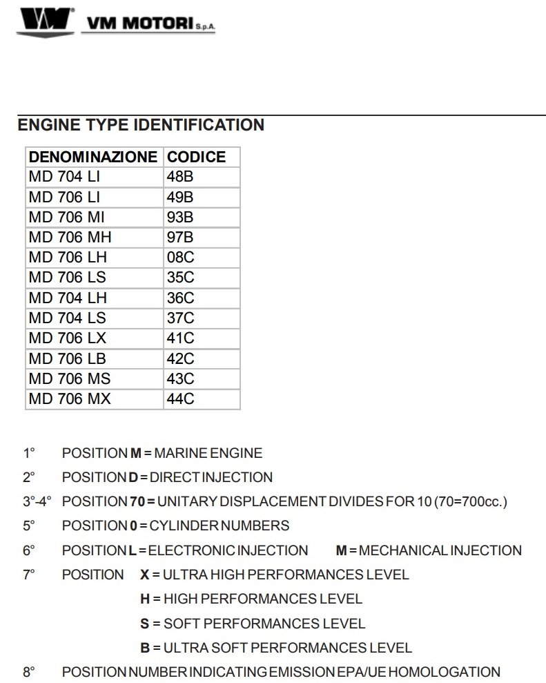

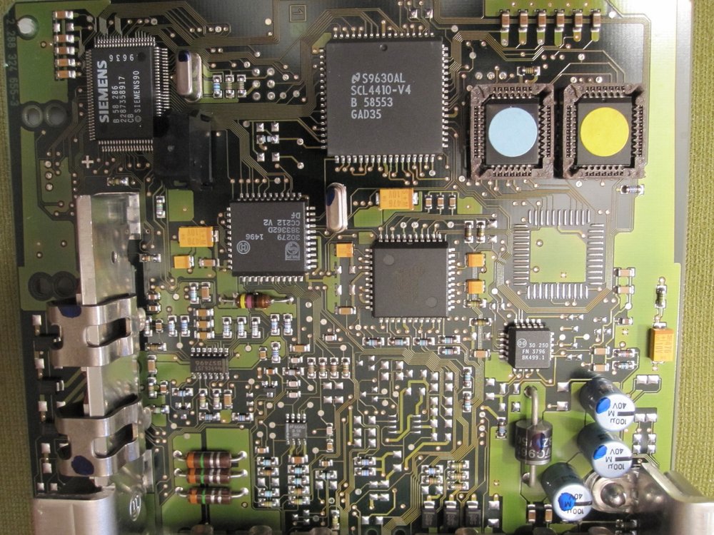

Teerex Svart 26.Juni.2018 Link til dette innlegget Svart 26.Juni.2018 (redigert) Ja min er også. 1998 modell. Motornr. 0L098259 for å være helt eksakt. Det var noen endringer på motoren like før mitt nummer, samt i 1999. Min er fortsatt demontert etter havari, så det blir vel en stund til jeg kan vurdere omprogrammering. Motoren heter MD706LI i VM-systemet, som du bl.a. vil se på ECU'en. Litt ut på 2000-tallet ble ECU endret og motoren heter da MD706LB. Den fikk da samme turbo og ellers teknisk identisk med 270, 300 og 320 hk utgavene, så den er jo mere tuningsvennlig. Så det er jo greit å vite i forbindelse med omprogrammering, men de som driver med slikt vet det nok allerede. Du skal jo helst oppnå 3800 rpm med normal last/tankbeholdning og midt i båtsesongen. Så kanskje du ikke nødvendigvis trenger større propellstigning, bare bytte til moderne 4+3 blad som er mere effektive. Den økte effekten og momentet er jo ikke all verden. X-drevet tåler det iallefall fint. Propeller til doble Bravo3 drev koster jo en smule, men det er som regel greit å få solgt de gamle på finn eller fb. Det er jo stadig Bravo 3 propellsett til salgs på finn, men ikke så ofte doble propellsett. Mercury/Mercruiser har minst 4 forskjellige propelldesign opp igjennom tidene til Bravo 3. Først de opprinnelige 3+3 blad fra 1993 til ca 2005, så kom 4+3 blad. De het vel XR først og var høyglanspolerte, men kom også i vanlig "børstet" stål. Så kom det en litt oppgradert 4+3 propelldesign før til slutt Bravo 3 Diesel 4+3 propelldesign kom for noen få år siden. Ellers har Solas Bravo 3 4+3 propellsett, og Hill Marine har bl.al 4+4 blad. Redigert 26.Juni.2018 av Teerex (see edit history) Sitér dette innlegget Windy 27 CC/HT -84. 4,2 D-tronic 250 HK -98. Bravo 3X 1,81 20P. 30 knop (under reparasjon) Navette S540 -10 med Mercury F115 2,1 liter -15, 8 HK Tohatsu 2-takt -03 BSA A65L Lightning -69, Triumph Street Twin 900 -16, Honda MSX 125 -15 BMW X5 30d -13, Jeep Grand Cherokee 3,1TD -00, Audi 100 GL5E -78 Link to post

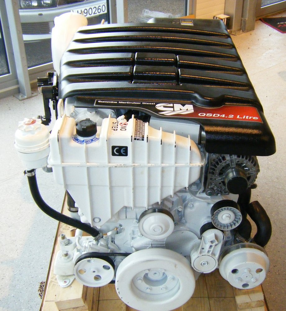

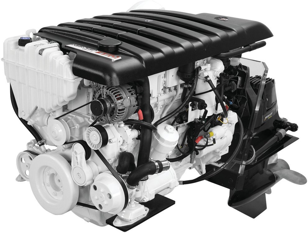

Teerex Svart 26.Juni.2018 Link til dette innlegget Svart 26.Juni.2018 (redigert) Alt er kanskje mulig, men vet ikke om jeg ville ha brukt for mye energi og penger på å modifisere en slik motor, kun for noen få hk ekstra. Driftssikkerheten er tross alt det viktigste på havet, selv om man har to motorer. Det du trenger er nok 2 stk Mercury 4,2 TDI V8 370 hk eller 2 stk Yanmar 8LV 4,5 370 hk De veier dessuten ca det samme som dine gamle. Ja også finnes det jo common-rail utgaven av den motoren du allerede har, med 320 eller 350 hk. Kan omprogrammeres til ca 350-400 hk... De kom i 2007. Redigert 26.Juni.2018 av Teerex (see edit history) Sitér dette innlegget Windy 27 CC/HT -84. 4,2 D-tronic 250 HK -98. Bravo 3X 1,81 20P. 30 knop (under reparasjon) Navette S540 -10 med Mercury F115 2,1 liter -15, 8 HK Tohatsu 2-takt -03 BSA A65L Lightning -69, Triumph Street Twin 900 -16, Honda MSX 125 -15 BMW X5 30d -13, Jeep Grand Cherokee 3,1TD -00, Audi 100 GL5E -78 Link to post
