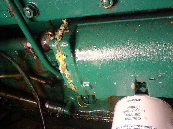

Jeg har fått et hvit belegg på oljekjøleren på min VP 41A
Er det noen som kan fortelle meg hva dette er, hvor det kommer fra, hva som må gjøres?
:smiley: Nå er bildene på plass i tråden jeg har linket til, Tommy007. Da ser du hvordan oljekjøleren min så ut innvendig. Helt klart viktig å rense den. Den hadde akkurat samme hvite belegget utvendig.
Redigert av GeirFrode (see edit history)
:smiley: Nå er bildene på plass i tråden jeg har linket til, Tomm007. Da ser du hvordan oljekjøleren min så ut innvendig. Helt klart viktig å rense den. Den hadde akkurat samme hvite belegget utvendig.
Takk skal du ha, dette ligner på belegget som er på min oljekjøler.
Jeg har sjekket varmevekslerene mine, og fått syrevasket de, kanskje man kan syrevaske oljekjøleren også?
Burde vel gå bra det også. Så lenge man får fjernet alle urenhetene i oljekjøleren, og er sikker på at den er 100% ren.
Når du først er i gang, har du tenkt å sjekke intercooleren også? Hvis du har det på din motor da. Ikke dumt å ta den i samme slengen. Kan bli mye dritt i den også.
