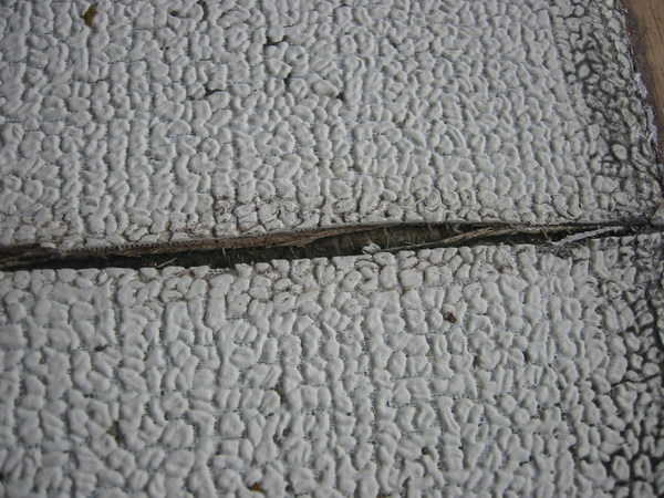

Hvordan reparere sprekkene og male denne plasten?

Heisann alle sammen.
Jeg er nå i full gang med å pusse/skrape min gode 3båt, og har kommet til et problem med et rart stoff som ser ut som glassfiber eller lignende. Dette er på taket for å forhindre lekkasje, og det er jo en god idé så lenge det er i ett stykke. Her er det sprukket i skøyten, og jeg lurer på følgende.
Kan dette males, ev. med hva. Lar det seg lime, sveise eller bare sillikon?
Ta en titt på bildene og kom med tips.
På forhånd takk
Det har sikkert vært sveist en gang i tiden, men jeg tviler på om dette lar seg gjøre igjen. Jeg tror jeg ville brukt hvit Sikaflex eller Tech-7. Rengjør godt, tape langs kantene og legg på en jevn fin stipe.
Silikon er ikke noe godt alternativ, den løsner lett samt er ikke overmalbar.
