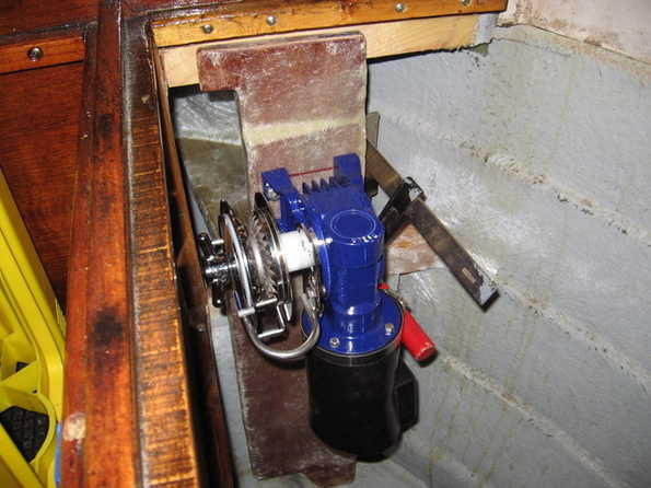

Jeg har nå klargjordt for montasje men venter på varmere vær for å kunne støpe fast klossene i skroget. Har trukket klossene innomhus med glassfiber/polyester. Måtte vinkle vinsjen litt for i det hele tatt å treffe plattformen bak. Når klossene er på plass, skal selvfølgelig disse males over med topcoat ...
Noen bilder:
Her er klossene som forsterker skottveggen klar for å festes mot skroget
Her skal visjen monteres
Prøvemontasje
Prøvemontasje forts..
Mal'en som ber brukt for å få riktig vinkel mot platformrulle.
Denne vil også delvis komme til anvendelse når hullet skal settes i skroget for taugjennomføringen.
