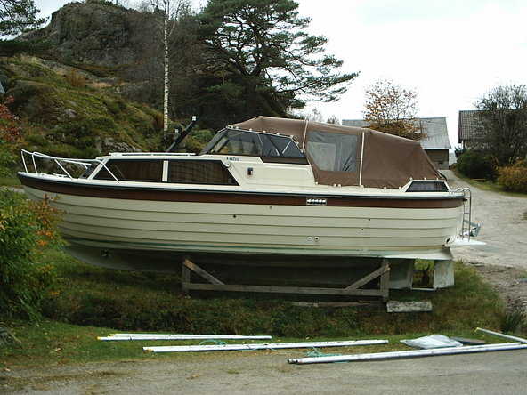

Bildet Signe har lagt ut er vel en Skarpnes? :seeya:

Synes det lille påstøpet på skarpesen det var bilde av så veldig lite ut.
