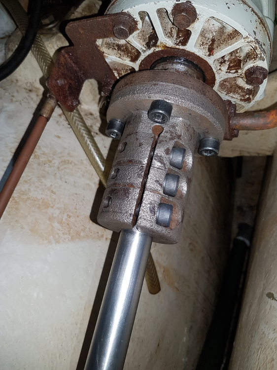

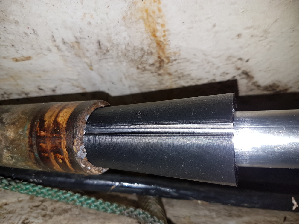

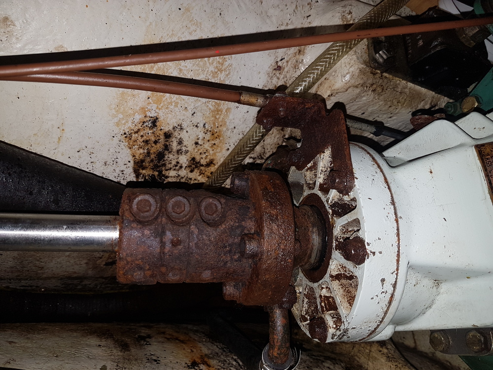

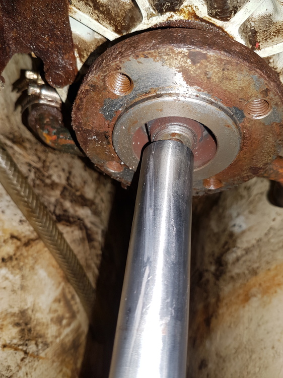

shipahoy Svart 11.April.2017 Link til dette innlegget Svart 11.April.2017 (redigert) Nå er jeg ferdig med å skifte volvokondom! Slik så klemkoblingen ut. Strevde fælt for å få ut boltene. Laget meg to kiler med 3D-skriveren for å sentrere akslingen: Ikke helt rett: Ferdig resultat: Måtte rive ut en skapvegg for å få rettet opp motoren... Redigert 11.April.2017 av shipahoy (see edit history) Sitér dette innlegget Link to post
