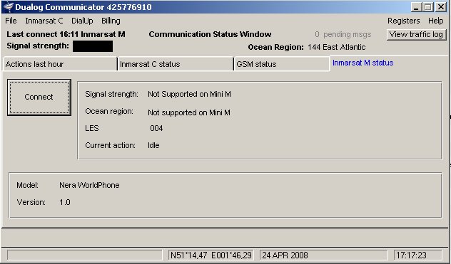

Linken til Dualog stemmer nok. Vedlegger her også et skjermbilde av Dualog communicator programmet. Som du ser så kan du velge mellom flere måter å tilkoble Dualog serveren. Her er i tillegg til sat-M også GSM og sat-C.
Dualog sender en sms over sat-C når det ligger en mail som venter på nedlasting. Man velger da selv om man vil laste ned med GSM eller sat-M. I tillegg så kan jeg nevne at Dualog siler ut all søppelpost, og det kan jo være en stor fordel når man har begrensede ressurser.
Vår mini M har tilkoblet en ekstern telefon i tillegg til telefonen på selve uniten. Den benyttes som crew-telefon med forhåndsbetalte kode-kort. Mener prisen ligger på rundt 5 kr/minuttet, men er ikke sikker.
I tillegg er uniten tilkoblet en telefax samt modemutgang med RS232. Bare en linje eller modem kan benyttes samtidig.
Når det gjelder priser på programvare, samtalekostnader, datatrafikk, etc. så foreslår jeg at du tar kontakt med de respektive forhandlere,
