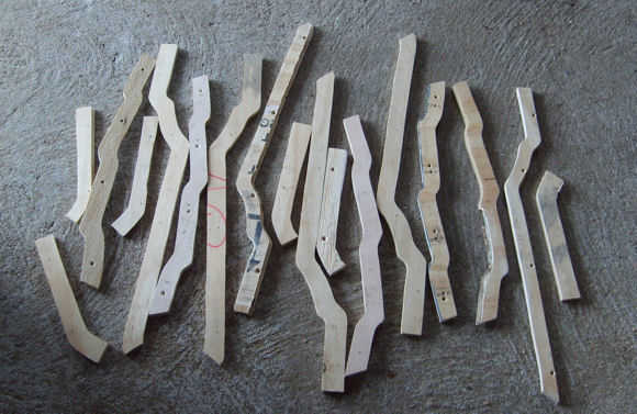

Jeg freste ut bl.a. 6 lister til deleveggen i båten, se bilder under:
Jeg begynte først med papirmønster for å finne ut sånn røslig av profilen. Klippa det ut og overførte det til kartong. Kartongen justerte jeg til den passa. Overførte kartongmønsteret til ei 4 mm tykk finerplate og sagde den ut med båndsaga. Pussa kantene jevne (det er lettere å pusse kanten på ei tynn plate), etterjusterte og markerte skruehullene. Skruehullene boret jeg i søyleboremaskin, de måtte være vinkelrett i forhold til plata.
La den 4 mm tynne plata på ei 12 mm, boret gjennom begge og skrudde de til hverandre. Sagde ut 12 mm plata med litt klaring til den tynne. Freste så ut 12 mm plata med den tynne som mal. 12 mm plata ble nå min nye mal. Kontrollerte passformen igjen. Laget en ny 12 mm mal av den andre malen, følte det var best med mal både under og over slik at eikelista fikk støtte på begge sider.
Profilen gjør at det lett går fliser av arbeidsstykker, måtte i tillegg legge malen diagonalt på ei 98 mm bred eikestykke for å få plass, det minsker ikke akkurat risikoen. Boret så gjennom alle tre stykkene og skrudde de sammen med eikelista i mellom (derfor må hullene bores vinkelrett).
Sagde ut eikelista med litt overmål og freste denne ut. Fresearbeidet gjorde jeg i fresebord, med en notfres (rett fres) med styrehjul på bunnen, en med styrehjul på toppen kan også brukes.
Skifta til fresestål med rundingsprofil og freste avrunding på lista.
Det ble mye arbeidet og mange byggemøter (les: kaffe og røyk) for så få lister, men syns det var verdt jobben. Veggplata var uten list før, og svært dårlig tilpassa skuteveggen.
Tror ikke slikt fresearbeid kan gjøres uten fresebord. Har ikke drevet med fresearbeid så lenge, andre bruker kanskje andre metoder.
