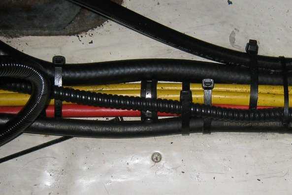

Bildet under viser at drivstoffslangen er klamret til de elektriske kablene til motoren, og dette er helt klart brudd på regelverket.

Hvis en båt brenner opp og man finner armeringen etter en drivstoffslange i samme forlegning som de elektriske kablene og det er påviselig at flere kurser i båten ikke har sikringer. Hvem skal da erstatte skaden?
Båtbyggeren, en mekaniker som gjort en jobb i båten for lenge siden, båteieren som har lagt opp en del elektrisk utstyr selv eller forsikringsselskapet som i utgangspunktet forsikret en båt som ikke skulle kunne brenne opp med mindre noen satt fyr på den.
