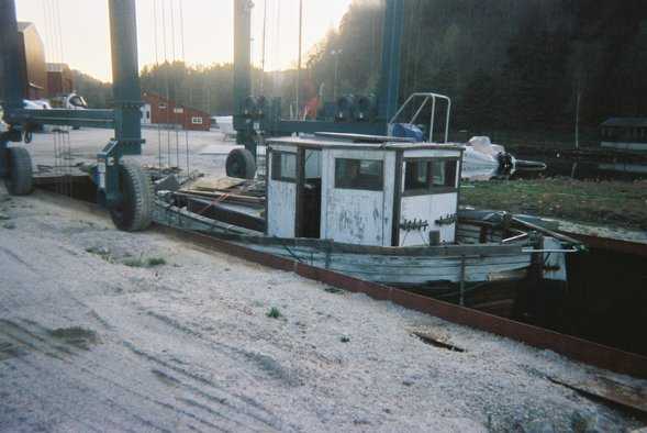

Når skøyta endelig hadde kommet til kai, eller blitt lagt på bøye, som er det riktige, var vi å kikket til den hver dag, det viste seg at turen hjem hadde tatt på, og skroget lakk nå en del vann.
Den hadde ikke helt tålt den lange hjemturen i grov sjø etter nesen 10 år i "dvale", så det ble raskt bestemt at skøyta skulle inn på slipp, da den hersens 12v pumpa igjen streiket, ble det litt for mye vann i skøyta en natt, så nesten hele motoren var under vann, noe som resulterte i at det var mere saltvann en olje igjen inni motoren.
Fredag 2. Mai ble skøyta tauet til slipp på Kiil Sandtangen, et lokalt båtopplag
Der ble den lagt i dokk, og koblet til 220v landstrøm, så den kunne ligge over helgen, og bli tatt opp på mandags morgen
Når skøyta var fortøyd, og 220v pumpa lagt på riktig posisjon, samt at flotøren var garantert "fri gang", dro vi hjem.
Var så innom en tur på Lørdag for å skjekke at alt sto bra til, da var skøyta tom for vann, og alt var fint.......
Så var det komfirmasjon på Søndag, med go mat, og mange gode kaker++, men så kom sjokket, ved 3 tiden, tikket det inn en sms på min medskyldiges mobil: "Skøyta har synke i dokka"
Hadde lyst til å svare: "Ha-ha, 1. april er en måned siden" men desverre virket meldingen for seriøs :nonod:
Da ble det jaggu fart i selskapet, var bare å takke hyggelig for seg, hive seg i bilen, innom hjemme for å bytte ut pendressen, med arbeidsdressen, og så bar det rett på opplaget, der møtte vi et sørgelig syn
Men heldig vis skjedde det her, og ikke på bøyen vi lå tidligere, for her i dokka var det ca 2.4meter dypt, mens på bøya er det 20->25 meter
Men med hjelp av en løftestropp og en liten truck
startet arbeidet med å heve skøyta igjen, i tokk det litt etter litt, så heiste den opp en 20 cm og pumpet ut vannet til stroppen var slakk, for så å heise 20 nye, osv...
Dette gikk utrolig seint med en 220v pumpe som tar ca 9000 liter i timen, sa da hentet vi tyngre skyts
og da ble vannføringen en annen...
Når skøyta hadde kommet passe opp av vannet, var det på tide å løfte med skikkelig redskap
Så kom det spennende løftet, og lurer på om skøyta knekker tankene :crazy:
når skøyta var løftet opp av dokka, var det bare å kjøre den av sted for å plasere den på egnet sted.
Så ble den satt på bakken rett ved dokka, i vente på at plassen den skulle stå ble ryddet
Skøyta ble så spylt rein, og så reiste vi hjem den dagen, rimlig slitene....

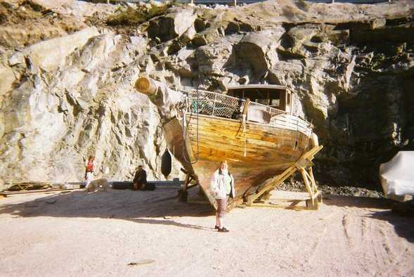

på mandag var plassen ryddet og vi fikk bygd en krybbe til skøyta
vi begynte da å pille litt på den, og det viste seg å være ca en årsproduksjon av sika under vannlinja, og under sikaen var det en del mistenklige hull som fort kunne være grunnen til en del av lekasjen
samt litt råte akter ved proppelen, jeg ikke har orket å tatt bilde av :sweat:
Vi har i samråd med andre skøyte-eiere, samt gode bårfolk, bestemt oss for å legge glassfibèr fra vannlinja og ned, dette for å være på den sikkre siden, samt at vi skal kunne sove godt om natta, selv om vi har invistert mye penger i skøyta, mulig det er som å banne litt i kirken, men sånn blir det.....
Vi har fått tak i en dreven båtstøper som skal hjelpe oss med støpingen, siden ingen av oss noen gang har gjort dette.
etter to drukninger og litt for lang tid uten å få ut saltvannet igjen, ble det bestemt at motoren, som ikke var i den beste standarden fra før av, skulle kastes, så den ble tatt ut etter den enkle og velprøvde metoden, kalt "Røsk&Riv"
Dette er stort sett så langt som prosjektet er kommet nå, neste på lista er å tømme dekekt for ting og tang, som master, finerplater o.l., for så å bygge opp teltet igjen med utstikk, slik at skroget kan tørke opp før vi skal støpe.
Oppdatering kommer når dette er gjenomført :flag:
