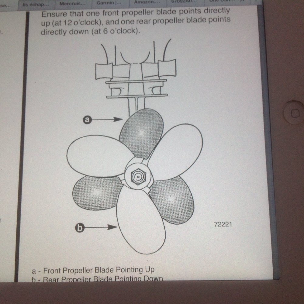

SF Startet 31.Mai.2008 Link til dette innlegget Startet 31.Mai.2008 Det har vært et innlegg her tidligere om tips til optimal montering av propeller på Bravo 3. Tenker da på hvordan propell bladene skal stå overfor hverandre ved montering. Det står ingen ting om dette i Mercruiser manualen som jeg har Det hadde vært fint å lest dette innlegget igjen, noen som husker hvilken tråd det var i ? Sitér dette innlegget 2009 Ryds 478 GTI Mercury 50 EFI Link to post
pergrip Svart 31.Mai.2008 Link til dette innlegget Svart 31.Mai.2008 https://baatplassen.no/i/index.php?showtopic=22613 vist linken ikke virker så søk på moment på bravo3 propeller innleg av wellkraft Sitér dette innlegget Link to post
mewa 2 Svart 31.Mai.2008 Link til dette innlegget Svart 31.Mai.2008 mener den innerste skal stå på kl 12 og 10 på halv og 10 over halv den ytterste kl 6 og 10 på og 10 over hel mvh Mewa 2 Sitér dette innlegget Link to post
SF Svart 31.Mai.2008 Emnestarter Link til dette innlegget Svart 31.Mai.2008 Takk så mye det var dette jeg hadde i tankene, skal montere nye propeller i dag. Rart at ikke dette står i vedlikeholdsmanualen jeg har. Sitér dette innlegget 2009 Ryds 478 GTI Mercury 50 EFI Link to post

SvartRøyk Svart 31.Mai.2008 Link til dette innlegget Svart 31.Mai.2008 spiller det noen rolle? De er jo kontraroterende. Visstnok skaper det noe ekstra vibrasjoner hvis bladene møter/overlapper hverandre i topp. Har ikke lest noe lignende om montering av VP duoprop....kanskje det ikke er så nøye likevel? Sitér dette innlegget Link to post

Teerex Svart 12.April.2023 Link til dette innlegget Svart 12.April.2023 Denne tråden vil nok kunne oppklare det meste https://rinkerboats.vanillacommunities.com/discussion/11078/b3-prop-alignment Vedr. de som har 4+3 blad så spiller det liten (minimal?) rolle om man timer propellene eller ikke, men det kan allikevel gjøres ifølge tråden jeg linker til. Sitér dette innlegget Windy 27 CC/HT -84. 4,2 D-tronic 250 HK -98. Bravo 3X 1,81 20P. 30 knop (under reparasjon) Navette S540 -10 med Mercury F115 2,1 liter -15, 8 HK Tohatsu 2-takt -03 BSA A65L Lightning -69, Triumph Street Twin 900 -16, Honda MSX 125 -15 BMW X5 30d -13, Jeep Grand Cherokee 3,1TD -00, Audi 100 GL5E -78 Link to post
